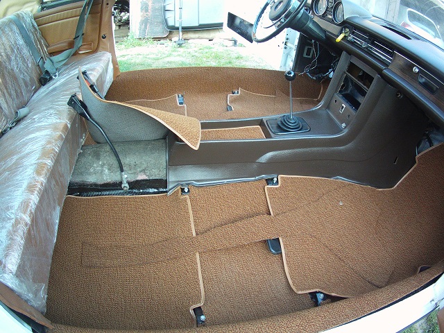

MOVI0071.JPG [ 183.77 KiB | Przejrzano 14787 razy ]
Cześć,
Trochę się dzieje - auto coraz bliżej ukończenia, ale mam pytanie:
Ten kawałek wykładziny, który jest docięty tak jakby miał być naklejony na konsolę środkową (czy tam tunel) - ma tam być? Jak jest w oryginale? Wie ktoś? Są dwa kawałki, które idealnie by pasowały po dwóch stronach, ale nie chcę robić agrotuningu...
Post: wt lip 30, 2013 10:50 am
Posty: 288
Obicie dywanowe na boki konsoli wprowadzili w drugiej połowie 1968 roku, więc wygląda, że u Ciebie powinny dywany być.
Krawędź wykładziny powinna zachodzić pod konsolę.
