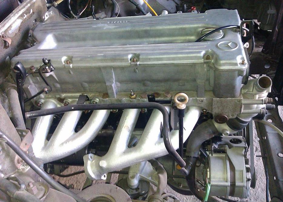

Jajoski pisze:
Bawiłeś się w jakieś szkiełkowanie głowicy?
ja się bawiłem w szkiełkowanie całego silnika, oprócz dolnej części głowicy,
efekt poniżej, jak dla mnie zadowalający
IMAG0030.jpg [ 126.16 KiB | Przejrzano 14084 razy ]
IMAG0031.jpg [ 161.75 KiB | Przejrzano 14084 razy ]
Bardzo ważna uwaga: po szkiełkowaniu obowiązkowo trzeba roznitować w pokrywe zaworowej blachę i wyczyścić pozostałości po szkiełkowaniu, inaczej mur beton zatarty wał. Mycie myjką nic nie daje ani przepłukiwanie benzyną.
