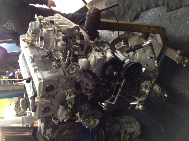

Dawlno mnie było mnie na forum... Nie zanudzam Was wenezuelską nowelą jaka rozgrywa wokół remontu. Jeśli dożyje jego końca to opowiem o tej fascynującej przygodzie.
A tymczasem mam pytanie/prośbę o fotę lub wyjaśnienie którędy idą węże olejowe do chłodnicy oleju, bo mi wypadają na prost pompy powietrza? Obudowa filtra i węże które dostałem od hruścika są od 116.

Problem nie leży w wężach które wraz z obudową filtra oleju zostały zdemontowane z silnika napędzającego W126 tylko w tym ,że Ty masz pod maską zestaw któremu brak mocy i chłodnicy oleju zrekompensowano pompą powietrza.Mówiłem żebyś na siłę się nie uszczęśliwiał to zachciało Ci się poprawiać niemiecka myśl techniczną.

Widzę Jacek, że i Ty przyjąłeś mainstreamowy ton narracji...
Czyli pompy powietrza nie ma w "normalnych" wersjach?

Jajoski pisze:
Nie ma.

Lokalizacja: Warsiawa
Nawet w tych z EGR-em?

Jajoski pisze:
Nawet w tych (u mnie jest taki).
Polecam lekturę serwisówki do M110, jest tam dość obszerny opis tego co mogło się pojawiać w ekologicznych wersjach tego silnika :)

Coś słabo patrzę, bo wszędzie widzę pompę...
