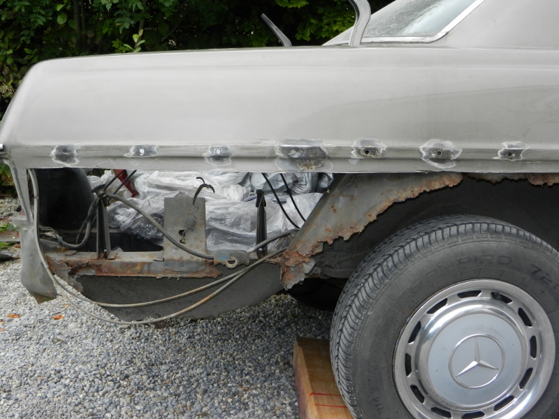

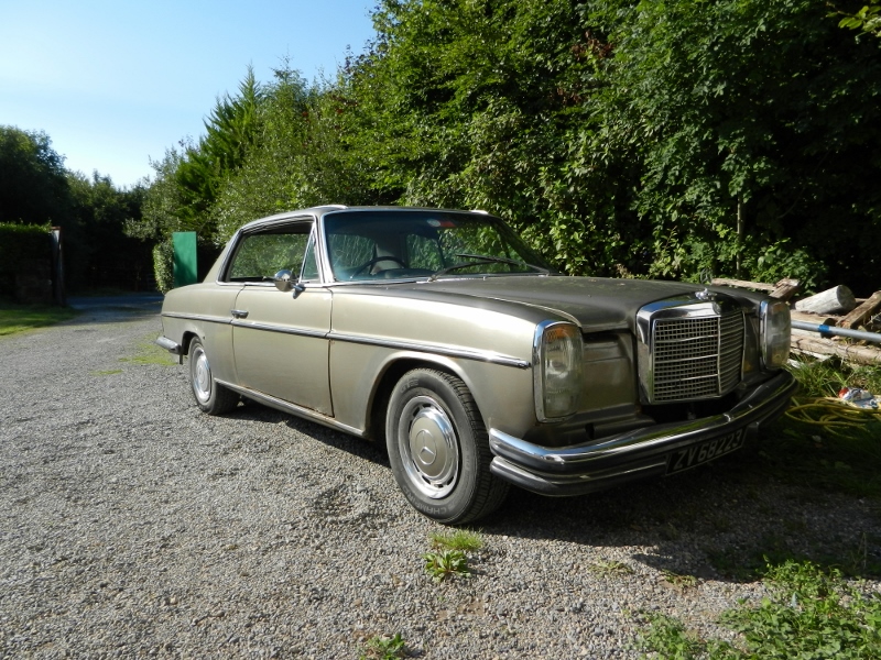

Witam wszystkich posiadaczy MB. Jestem nowym nabywcą w114 coupe z 1970r. Samochód wymaga wiele prac blacharskich.Po przeszukaniu forum znalazłem kilka firm oferujących blachy do 114 (Portykus, oldtimes-sklep,BHMD,mbclasic) jednak żadna z w/w firm nie oferuje elementów do coupe.
Wiem że można przerobić progi z sedana, ale nie bardzo wiem co z korytem progów, tylimi błotnikami, wewnętrznymi fartuchami błotników tylnich (tych dochodzących do błotników), oraz z wewnętrznymi błotnikami w komorze silnika? Czy zna ktoś firmę wykonującą części do coupe? Albo jakie części podejdą z sedana po przeróbkach? Z góry dziękuję za pomoc.
A to kilka fotek niuni

tylne wewnętrzne nadkola można przerobić ze 123 do 114 są już niedostępne progi można jeszcze zamówić w serwisie koszt ok 2000 tylne błotniki pasują od sedana ale trzeba zrobić dodatkowo wstawkę , przednie fartuchy posiadam nowe w dobrym zamienniku jak byś chciał... Jednak polecam sprawdzić bardzo szczegółowo tylne podłużnice ponieważ też lubią mocno korodować , jak chcesz mogę Ci przesłać zdjęcia mojej kluski przed i po blacharce , z początku wyglądało niewinnie ale po piaskowaniu to już był dramat. Nowy tylny błotnik do coupe w oryginale kosztuje ponad 1000 euro...inne elementy koszmar...życzę dużego zapału .... i wytrwałości.

Oooo 114-stka na zabytkowych irlandzkich blachach ;)
Powodzenia i wytrwałości w odbudowie .
Kolega z jakiej części IRE ?
W114 250 CE Coupe

Dzięki za podpowiedzi, na dzień dzisiejszy sytuacja wygląda następująco: fartuchy ,progi nadkola i błotniki zamówiłem z polski od Potrykusa nie obejdzie się bez przeróbek ale jest to jak najbardziej wykonalne. Miałem problem z tylnym pasem gdzie wchodzą światła ,ale po dwóch tygodniach udało mi się go wykonać samemu. Teraz jestem na etapie tworzenia mocowania do kola zapasowego. Sytuacja z tylnymi podłużnicami wygląda tak ze muszę odtworzyć prawa stronę (gniazdo mocowania stabilizatora) która łączy się z wnęka kola zapasowego (zięcia mile widziane kolego bemark69). Lewa strona natomiast jest ok może z wyjątkiem malej wstawki jaka muszę wspawać.
