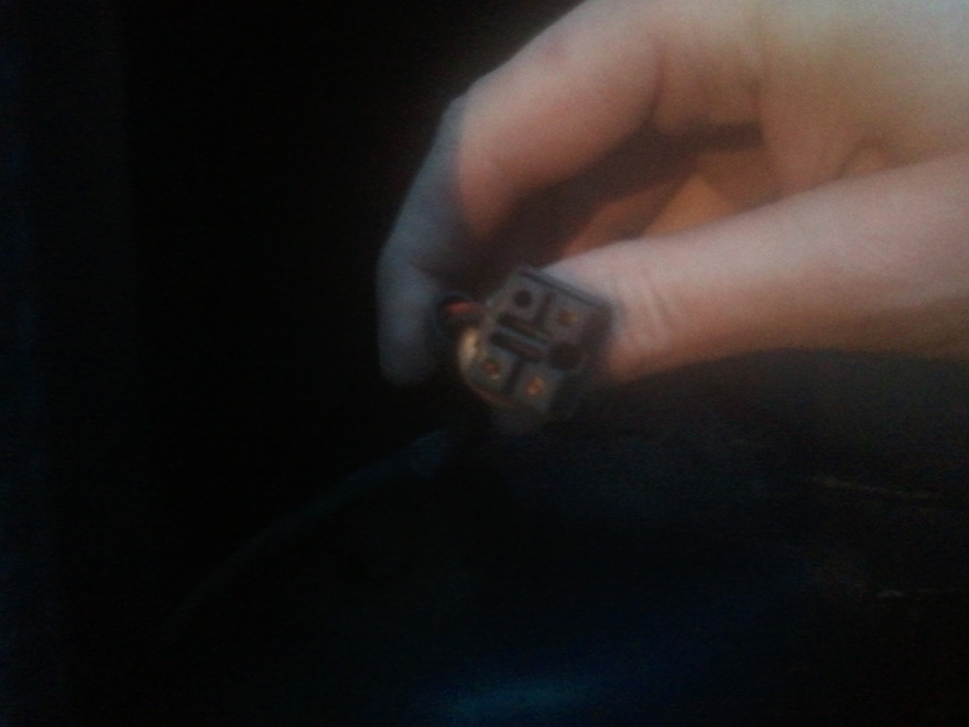

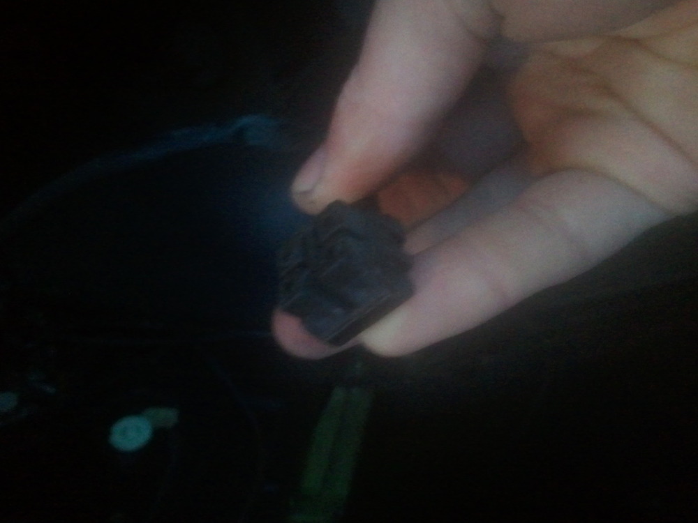

Pytanie do was: Co to jest za kabel/kostka? Znaleziona w bagażniku koło anteny i silniczka szyberdachu ( chciałem zajrzeć właśnie do niego w wolnej chwili).

Na pierwszy rzut kostka do anteny elektrycznej.
