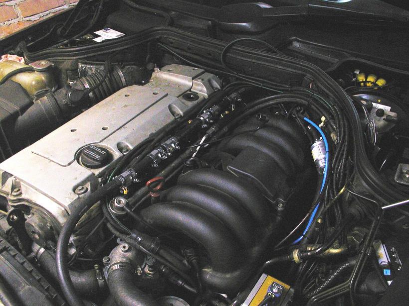

THC pisze:
Tak wyglądają wtryskiwacze od lpg.
Jeden kolega pytał o zdjęcie
ja tu tylko mogę podpowiedzieć:
wymień ten szajs najlepiej na pojedyncze Barracudy, ewentualnie HANA a jak chcesz zaszaleć to Keihin, tam trzeba zrobić krótkie wężyki zasilające, możesz użyć takich trójników:
http://www.phjacus.pl/G51-Trojnik-rozdz ... p2063.html
jak masz Golda to i dwa wyjścia są więc można zastosować filtr 2x12
http://www.phjacus.pl/F57-Filtr-metalow ... -p242.html
całość połączyć przewodem takim:
http://www.phjacus.pl/Waz-przewod-gazow ... -p734.html
i nie będzie śmierdziało
a tak wygląda poprawny montaż w tym silniku:
P1010311.JPG [ 106.28 KiB | Przejrzano 2292 razy ]
P1010300.JPG [ 98.45 KiB | Przejrzano 2292 razy ]
P1010288.JPG [ 73.36 KiB | Przejrzano 2292 razy ]
jak tak zrobisz to powinno hulać, jeszcze jak by tak na AFR wystroił instalacje to wtedy jest full opcja i można śmiało naginać kilometry na podtlenku LPIDżi ale to jest tylko moje skromne zdanie

Nie chodzi o to, żeby na kazdym kroku oszczędzać bez przesady.
Z sekwencją drugi samochód mam i w poprzednim leżały tak jak tu.
Podjadę jutro zrobić przegląd i ewentualne poprawki.
o na pewno lepiej to działa zrobione tak jak piszesz i tak jak widac.
Będę działał żeby to usprawnić to oczywiście wrzucę zdjęcia hehehe

THC pisze:
dużo czynników ma wpływ na instalację, zaczynając od gratów jakie sa zamontowane po instalatora i wystrojenie, na pewno nie pomoże im taka pozycja.
THC pisze:
jak zrobisz raz a porządnie instalacje to wtedy oszczędzasz, jak przyżydujesz to potem wyjdzie w praniu ;)
