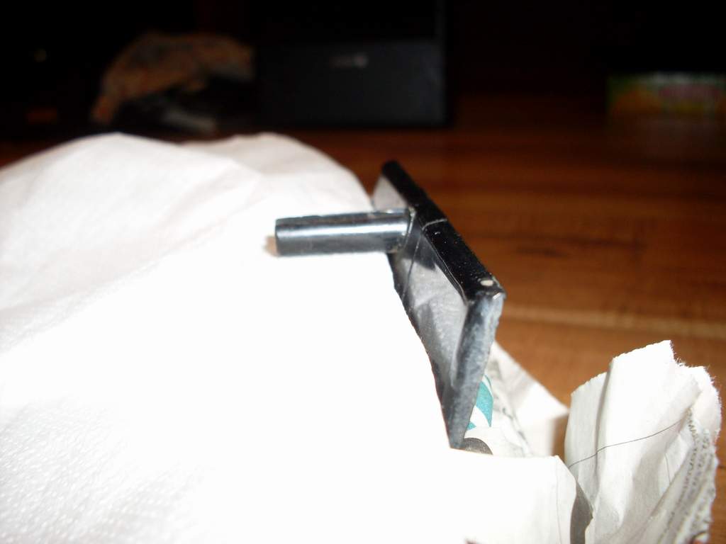

Spróbuję dorobić element mocujący drewniany panel przy lewarku skrzyni w123 (podobny element mocujący występował pewnie też w innych modelach) - w moim jest ułamany trzpień.
Jeżeli ktoś ma suwmiarkę i ten element pod ręka to proszę o podanie:
- średnicy trzpienia
- jego długości (mierząc od spodu czyli dłuższa długość :) )
- jak bardzo od krawędzi odsunięty jest dół trzpienia.
Jeżeli ktoś z warszawy ma taki element luzem i może pożyczyć do wymiarowania to bardzo poproszę.
rysunek mojego modelu 3d - dla jasności o którą część chodzi
PS. Jeżeli ten trzpień wygląda zupełnie inaczej to proszę o foto - nigdy go nie wiedziałem na oczy
Z góry dzięki za pomoc :)

Post: ndz kwie 06, 2014 8:09 pm
Posty: 2205
średnica - 8mm
długość - 24mm
odległość od dolnej krawędzi - z 1,5-2mm
SDC10093a.JPG [ 26.12 KiB | Przejrzano 3693 razy ]
SDC10094a.JPG [ 25.45 KiB | Przejrzano 3693 razy ]
SDC10095a.JPG [ 33.25 KiB | Przejrzano 3693 razy ]
SDC10098a.JPG [ 33.33 KiB | Przejrzano 3693 razy ]
SDC10099a.JPG [ 45.92 KiB | Przejrzano 3693 razy ]

Dzięki za wymiary i foty

Hej,
Po jednej nie udanej próbie część wydrukowana i prawie na swoim miejscu (no prawie bo jeszcze trzeba panel zamocować na swoje miejsce).
Technika druku oparta na nakładaniu kolejnych ścieżek plastiku, tworzących warstwy ma swoje wady widoczne na zdjęciu. Dla tego elementu nie ma to oczywiście znaczenia, dlatego poszedł on na pierwszą próbę.
