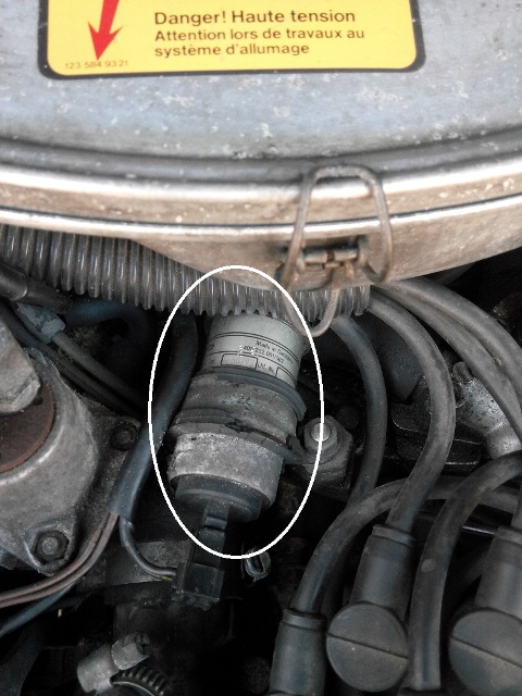

Witam ponownie,
jak wiadomo z tej marki nie mozna sie wyleczyc... i jest znowu,
piekny 500 SEL z Kalifornii rok '85 wiec pierwsza seria silnik M117963, 129000 mil na budziku.
Auto stalo minimum rok tutaj w Holandii - wynika z dokumentow celnych,
natomiast ostatnia analize emisji spalin w Kalifornii mial w 2003 roku wiec tam mogl nie jezdzic z 10 lat!
Po ustawieniu mieszanki na analizatorze spalin wlalem plyn do czyszczenia wtryskow i przegonilem auto z 2500 km.
Auto bardzo zle odpala jak postoi... im dluzej stygnie silnik tym gorzej..
Dlugo trzeba krecic rozrusznikiem no i lapie na kilka cylindrow i na jakies 200 obr. ledwo..ledwo,
nie moge nacisnac gaz bo go zdusze i zgasnie.
Najlepiej odpala kompletnie zimny po kilku dniach stania w garazu,
ale np. po 9 godzinach stygniecia pod praca - tez ma problemy.
podejrzewam zawor dodatkowego powietrza, ze cos szfankuje bo czasami nie trzyma obrotow na cieplym silniku
i silnik wchodzi na 1200 obr na biegu jalowym.
Kupilem inny zawor uzywke i ten jest chyba calkiem padniety bo nie reaguje wogole po podpieciu do wtyczki i wlaczeniu zaplonu.
Nie umiem znalezc tu nikogo, zeby podpiac go pod diagnostyke - w serwisie MB nie pytalem ;-)
Ktos z Was mial podobne objawy, ktos cos moze zasugeruje prosze.
Aha dodam, ze po odpaleniu auto kuleje z 2-3 minuty i w miare rozrzewania jest coraz lepiej,
az przekracza pewien punkt, ze moge dzialac gazem i wtedy juz jest poezja w pelnym zakresie obrotow :-)
Pozrowki
heny
zawor dodatkowego powietrza_2.jpg [ 121.93 KiB | Przejrzano 2587 razy ]
w126-3.jpg [ 162.07 KiB | Przejrzano 2587 razy ]

http://www.w114-115.org.pl/f/viewtopic.php?f=25&t=34349
Jeśli nie ma lambdy to tak czy siak potencjometr klapy i pozostałe czynności.
Ten silnik ma podpinaną diagnostykę tylko, że podpięciem klucza, śrubokręta, miernika i oscyloskopem.

Dzieki ukaniu za link, do tego tematu sie nie dogrzebalem, a topic bardzo ciekawy.
Jest jakas istotna roznica pomiedzy K-jetronic a KE ?
Z tego co dotychczas googlowalem to wychodzi, ze ja mam ten starszy K. /?/
Bede studiowal temat..
