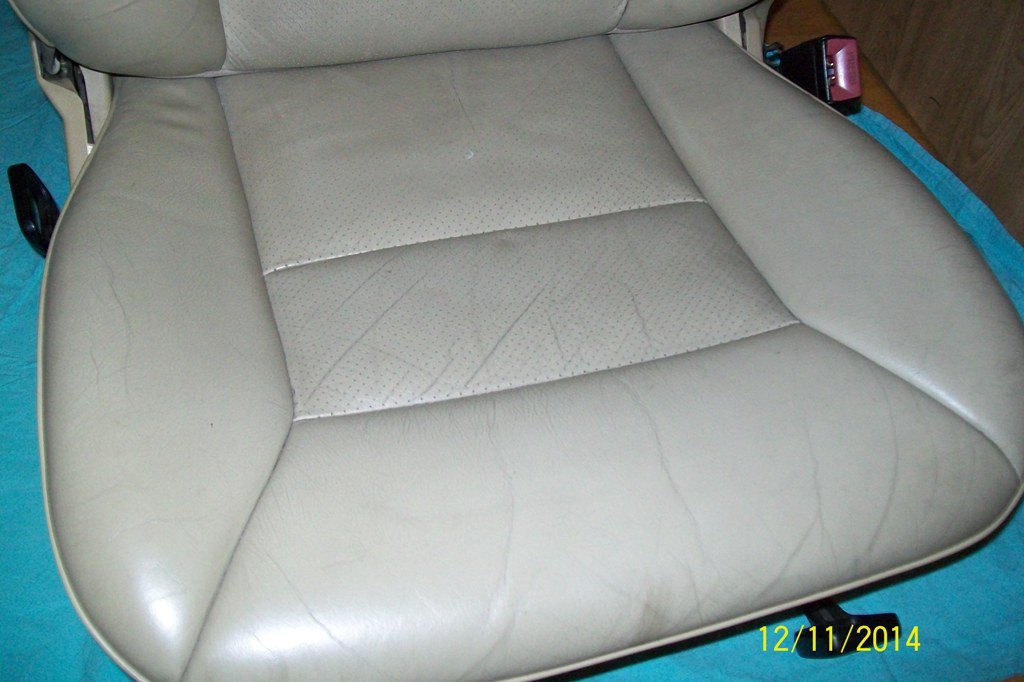

Poniżej chciałbym przedstawić swoje zmagania z tapicerką w mojej Mercedes.
Zakupiłem na http://www.lederzentrum.pl jakiś tam niby podstawowy zestaw składający się z pięciu elementów + akcesoria. Wysłałem do nich element, żeby dobrali kolor do tapicerki. Koszt to 310zł.
Zdjęcia kiepskie, bo robię to popołudniami w domu przy sztucznym świetle.
Stan przed
1.JPG [ 145.93 KiB | Przejrzano 3150 razy ]
Fotel pasażera nie jest w najgorszym stanie
2.JPG [ 118.08 KiB | Przejrzano 3150 razy ]
Po etapie pierwszym, czyli dwukrotnym myciu
3.JPG [ 147.52 KiB | Przejrzano 3150 razy ]
Małe porównanie
4.JPG [ 134.97 KiB | Przejrzano 3150 razy ]
Jutro ciąg dalszy zmagań...
