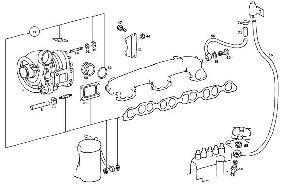

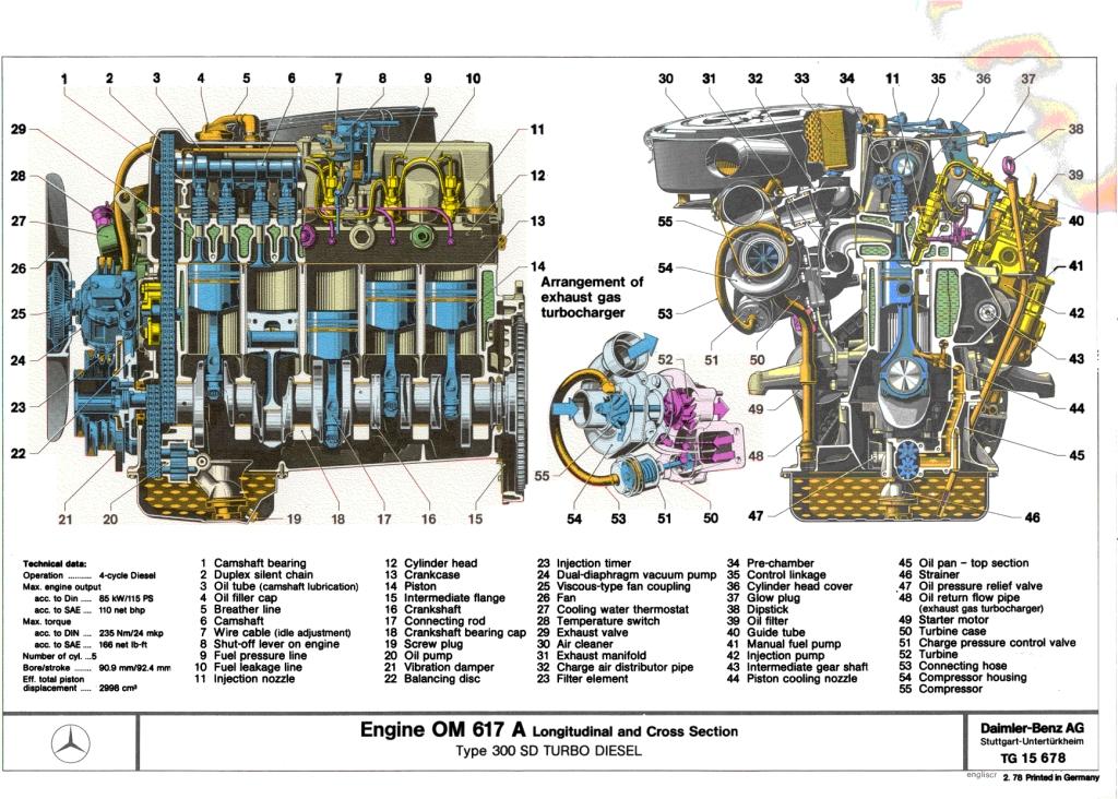

Tak jak wczoraj rozmawialiśmy, na maila wysyłam Ci skany dotyczące skrzyni.
Tak wygląda podłączenie ALDY słabo widać ale poszukam coś lepszego:
OM617.exhaust.intake.turbo.jpg [ 32.78 KiB | Przejrzano 5571 razy ]
EnfineOM617A.jpg [ 165.83 KiB | Przejrzano 5581 razy ]
