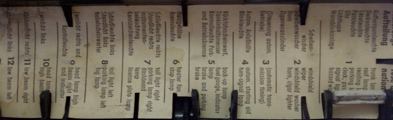

Zamierzam zabrać się za niesprawne podświetlenie zegarów w swoim coupe .
Zauważyłem jednocześnie , że nie działa mi zegarek analogowy i dmuchawa .
Czy ktoś z Was przerabiał już podobny temat ? Pewnie to co teraz napiszę wyda się zbyt banalne .
Czy prawdopodobne jest to , że urządzenia owe są na jednym bezpieczniku ? ;)
W114 250 CE Coupe
Post: pn kwie 20, 2015 4:31 pm
hej
u mnie zegarek to nr 1 a oświetlenie zegarów to nr 7 (oba po 8A).
Dmuchawa nie wiem.
Post: pn kwie 20, 2015 6:33 pm
Posty: 288
kubol pisze:
Dmuchawa nie wiem.
6 razem ze światłami stop
Bezpieczniki.jpg [ 87.27 KiB | Przejrzano 7708 razy ]
Post: pn kwie 20, 2015 8:47 pm
Posty: 183
Najprościej chyba będzie wyciągnąć zegary i posprawdzać .
Stop mam , także z dmuchawą pewnie grubsza sprawa .
dzięki
