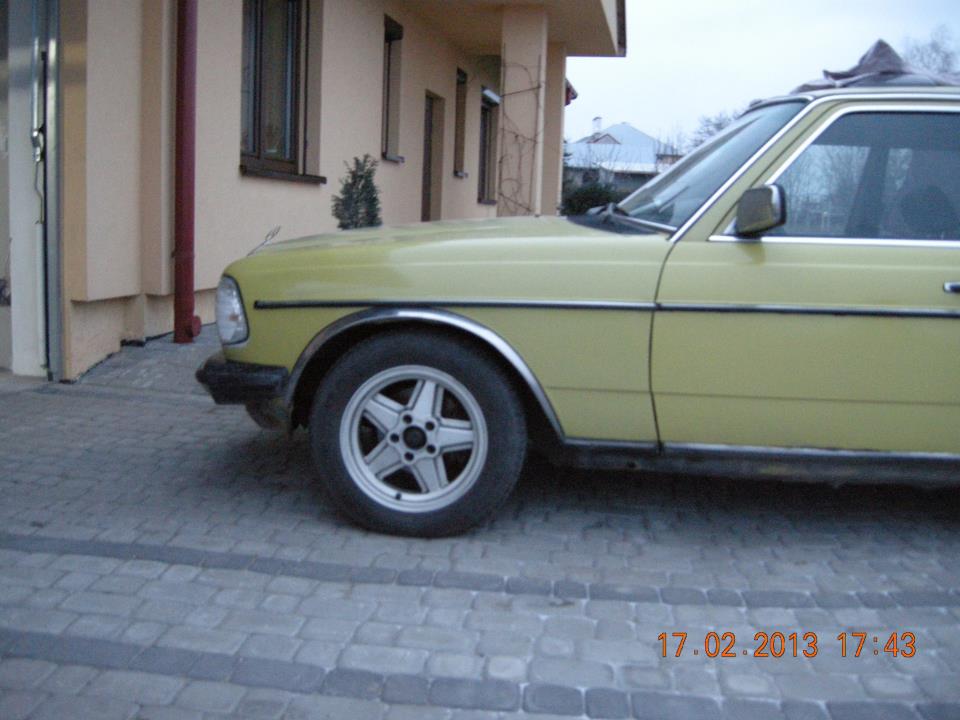

Kolego,a możesz dać fotke bardziej z boku? chciałbym zerknąć ten rozmiar koła i opony na tej sprężynie

Proszę bardzo

dzięki,o taki pogląd mi chodziło.

Panowie, ale ja mam 15x7 rial (ET 23) , wiec powtarzam pytanie czy mogę szukać opon 205/50/15? jednak wyższy profil ?

buckswizz pisze:
Porównaj ze standardową oponą podając wszystkie wymiary:
http://www.willtheyfit.com/

Post: czw maja 21, 2015 11:17 am
no dokładnie, z tego kalkulatora co dał Stomek nic nie wynika, przynajmniej dla mnie ;-D
łopatologicznie proszę jakie laczki założyć na felgę 15x7 et 23

Z kalkulatora wynika, że aby zachować fabryczną średnicę koła 225/55 podobne, ale nie identyczne będą 195/65, 205/60, 215/60
Jak nie zależy Ci na fabrycznej średnicy (ale wg mnie to wygląda ładnie tylko w połączeniu z obniżeniem auta) to 205/55

dzięki, ale fabryczna srednica to 195/70/14

buckswizz pisze:
Wojtek pisze:
Dokładnie tak jak mówisz. Na stronie willtheyfit wpisujesz parametry aktualnego koła, parametry "nowego" koła i możesz je sobie porównać ze sobą.
Różnica pomiędzy średnicą koła 195/70r14 a 225/55r15 to jedyne 0,02% można przyjąć, że średnica jest identyczna http://www.willtheyfit.com/index.php?wi ... 20#content
Różnica 195/70r14 a 205/55/r15 to już prawie 4%
Gdzie ta różnica? we wskazaniach licznika (prędkość, przebieg), w osiągach (pośrednio), bo zmienia się przełożenie pomiędzy silnikiem a drogą
