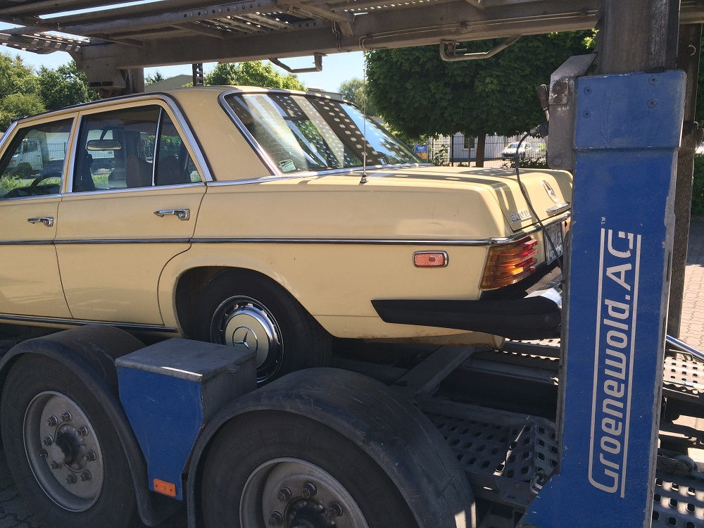

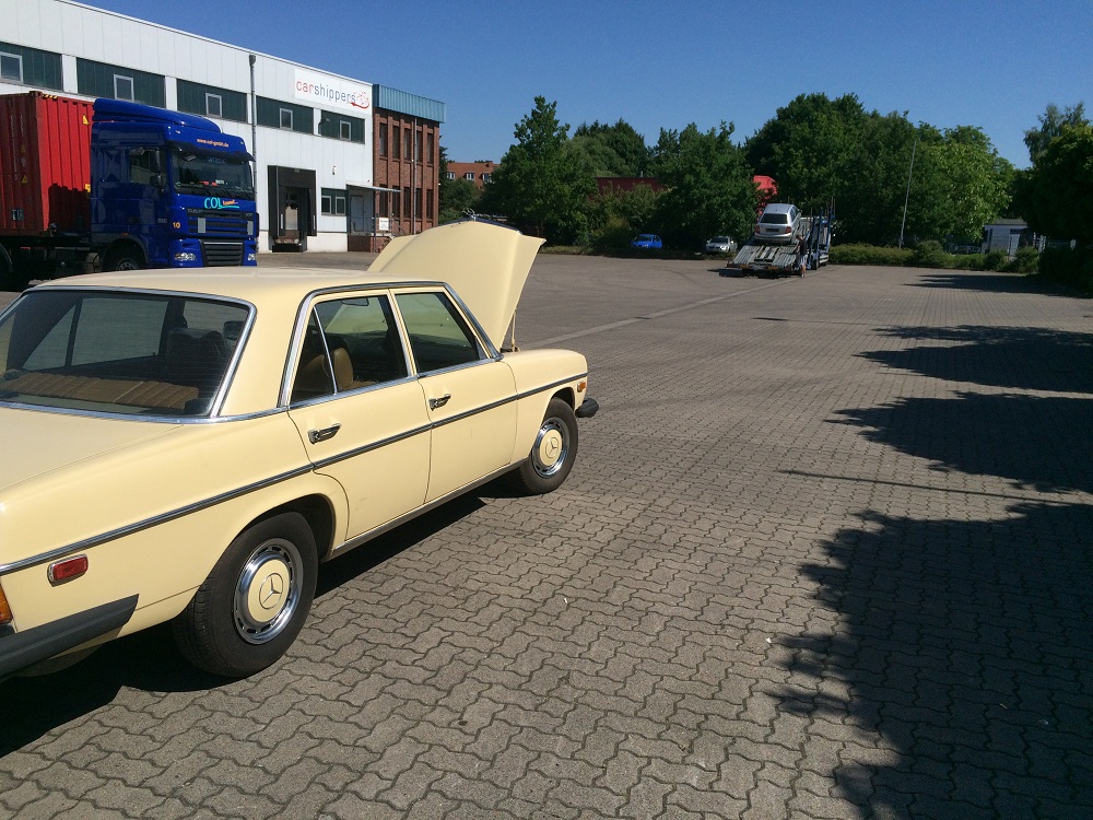

Powyżej kilka fotek Rudolfa jeszcze z Bremen :)
Czy ktoś może mi podpowiedzieć gdzie w tym aucie znajduje się pompa zasilająca i ewentualnie jak ją sprawdzić??
