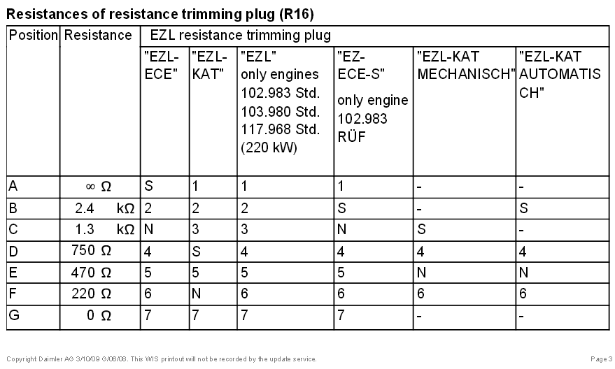

Ale fachman orzekł, że katalizator jest do wyrzucenia (uzasadnił to, oczywiście). W związku z tym chciałbym przejść na oryginalną sekcję wydechu od wersji RUF, jako że sonda lambda i tak jest kaputt. I teraz tak: czy warto przy tym wymienić sterownik? Czy ten, który mam będzie ciągle "wołał sondy" i wywalał jakiś tam błąd, a oryginalny od wersji RUF pracowałby lepiej bez niej? Spotkałem się z opinią, że wystarczy zmienić korektor oktanowy (a właściwie nic nie trzeba zmieniać, bo one mają DOKŁADNIE takie same oporniki, tylko inaczej ponumerowane - w praktyce, żeby osiągnąć efekt pozycji "S" na korektorze RUF, trzeba korektor KAT przestawić w pozycję "1" - patrz załącznik), a sterownik przestanie "wołać sondy" :hmm: Czy ktoś z Was wie dokładnie, jakie są różnice pomiędzy sterownikami od wersji RUF i KAT, a konkretnie czy ten KAT może pracować jak RUF przy odpowiednim ustawieniu korektora oktanowego? Znalazłem z demobilu taki sterownik RUF (A0025459732), ale wołają dwie paczki za niego, a może to zupełnie niepotrzebny wydatek :hmm:
Tylko nie piszcie proszę o wtrysku elektronicznym, bo dopiero dojrzewam do niego (ale powoli) [zlosnikhihi]
Pozdro!
korekt.oktan.png [ 58.47 KiB | Przejrzano 7773 razy ]

Ja mam wywalony kat ale zostawiona sondę. Co Ci szkodzi sondę zostawić/wymienić na sprawna?
