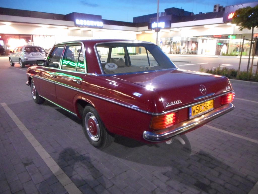

Świece wymienione, odpalił [palacz]
A jak już zapalił to jazda [zlosnikz]
