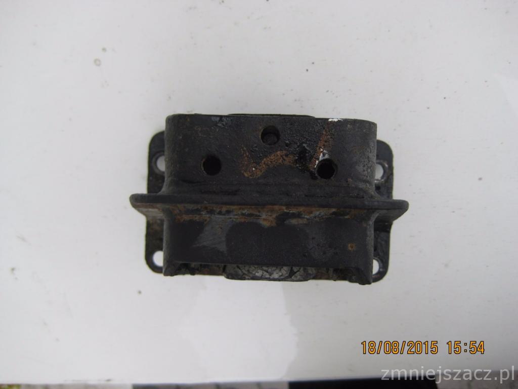

poszukuję poduszki dyferencjału do W114, takiej jak na załączonych zdjęciach albo przynajmniej numeru części - z mojej niestety nie można już nic odczytać [zlosnikz]
IMG_6709.JPG [ 41.01 KiB | Przejrzano 5584 razy ]
IMG_6713.JPG [ 23.4 KiB | Przejrzano 5584 razy ]
IMG_6711.JPG [ 69.65 KiB | Przejrzano 5584 razy ]
IMG_6710.JPG [ 58.39 KiB | Przejrzano 5584 razy ]
IMG_6708.JPG [ 54.91 KiB | Przejrzano 5584 razy ]

A co z nią nie tak, oberwana? Moja wyglądała podobnie ale jak ją delikatnie wypiaskowałem to okazało się że guma nie jest sparciała a piachem zdmuchnąłem rdzę. Potem ją pomalowałem i wygląda ok. Jakby co to masz tu zamiennik z nr OE http://allegro.pl/mercedes-w115-114-123 ... 79587.html

Niestety to nie jest ta poduszka, porównajcie dokładnie z moimi zdjęciami, moja jest niższa, niewiele, ale jest i ma szerszą podstawę. Tak, jest oberwana i trzeba wymienić.

Twoja ma trochę inną budowę i niekoniecznie musi być niższa, może tak się tylko wydawać.
Poza tym, jaką masz pewność, że Twoja jest/ była właściwa? ;)

Jest niższa bo miałem obie w rękach [zlosnikz] Pewności nie mam żadnej, ale stara pasuje a nowa nie, dlatego szukam takiej samej :)
Post: pt sie 21, 2015 10:36 pm
Posty: 288
Właściwy numer powinien być A115 351 8748, ale jest już nie dostępny i został zastąpiony od modelu 123 A123 351 1142, jednak na niemieckim forum piszą, że nie zawsze pasuje, bo w zależności od tego czy miałeś poduszkę i dekiel mostu z wcześniejszej wersji czy z późniejszej. Twoja poduszka ze zdjęcia to wersja późniejsza więc teoretycznie powinna pasować poducha od 123.
Np. na Mercedeslager.de do mojego modelu sprzedają właśnie tą do 123. http://mercedes-lager.de/shop/Gummilager-NF-1233511142 Ale tym to się chyba nie ma co sugerować.
Czy możesz zrobić zdjęcie swojego mostu z góry, żeby było widać jarzmo, w którym osadzona jest poduszka i cały dekiel mostu? Jeżeli to nie problem oczywiście? Chciałbym sobie coś sprawdzić.

Oto zdjęcia mostu, są słabej jakości, ale powinno być widać o co chodzi i dlaczego poduszka nie może być wyższa. Jak ktoś ma jakiś pomysł gdzie mogę coś takiego dostać albo jak rozszyfrować nr części to będę wdzięczny za wszelką pomoc.
DSC_0347 (1).JPG [ 50.54 KiB | Przejrzano 5517 razy ]
DSC_03461.JPG [ 48.98 KiB | Przejrzano 5517 razy ]
