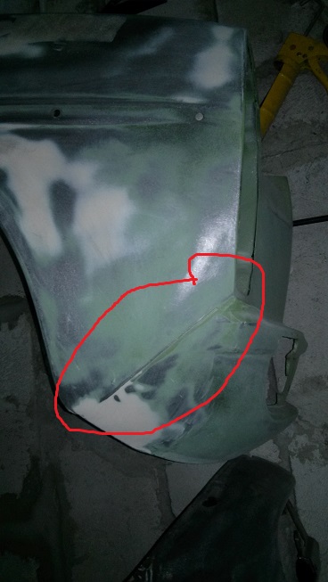

Druga sprawa, to czy na błotniku przednim ma pozostać zagłębienie na łączeniu z pasem, czy zaszpachlować?

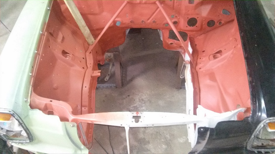

I ostatnia zagadka na dziś to jak spasować maskę z podszybiem. Przed rozbiórką była w jednej linii, a teraz środkiem jest znacznie wyżej niż kratka na pasie, a narożniki znacznie poniżej. Co może być tego przyczyną? Maska nie była pogięta, wygląda na względnie prostą. Można prosić o fotkę poprawnego spasowania?
1m.jpg [ 120.53 KiB | Przejrzano 18465 razy ]
