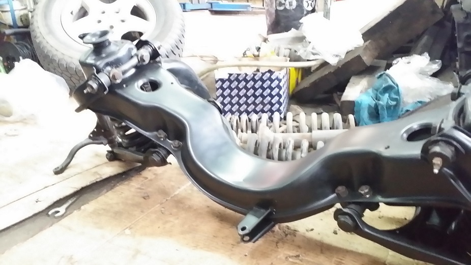

Post: pn mar 14, 2016 7:43 am
Posty: 1431
Numer GG: 34862
20160312_130353.jpg [ 34.8 KiB | Przejrzano 15352 razy ]

Post: ndz kwie 24, 2016 9:15 pm
Posty: 544
Numer GG: 8874486
Kubitus, te śruby od końcówek przedniego stabilizatora powinny być założone odwrotnie (gwintem do góry) :P
