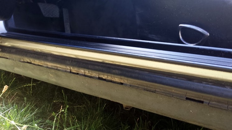

Rzuciłem na nią okiem przy okazji oględzin drugiej beczki którą ci Panowie sprzedają (http://otomoto.pl/oferta/mercedes-benz- ... y8wFt.html). To było zanim jeszcze w złotej wymienili całe wnętrze i wystawili na otomoto. Wyglądała jakby w środku wybuchł granat.
Goście są mistrzami robienia zdjęć, na żywo te auta to straszny kibel.
Srebrna też wygląda jako tako ze zdjęć, prawda? A na żywo:
20150817_163927.jpg [ 51.23 KiB | Przejrzano 8505 razy ]
20150817_163459.jpg [ 122.62 KiB | Przejrzano 8505 razy ]
20150817_163747.jpg [ 92.33 KiB | Przejrzano 8505 razy ]

Wnętrze zgadzało się niby z VINem - jakie było wcześniej?
Dobrze wyczułem że przednie zagłówki coś nie teges?
Bardzo Ci dziękuję za ten wpis - będzie mi łatwiej wyjść z doła który mnie dopadł gdy ktoś ją podkupił ;)
Jeep Grand Cherokee 5.2 '96
Post: śr wrz 16, 2015 5:07 pm
Posty: 746
Wnętrze jest zgodne z VIN ale pochodzi z innego auta, jak widać po zdjęciach wyjęte z I serii (vide zagłówki). Poprzednio były resztki takiego samego weluru.
Nie masz czego żałować, straciłbyś nerwy i kasę na bilet.
