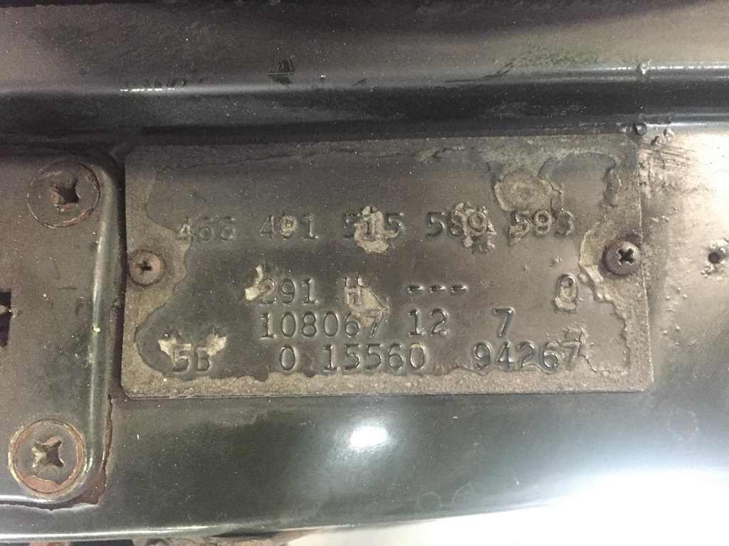

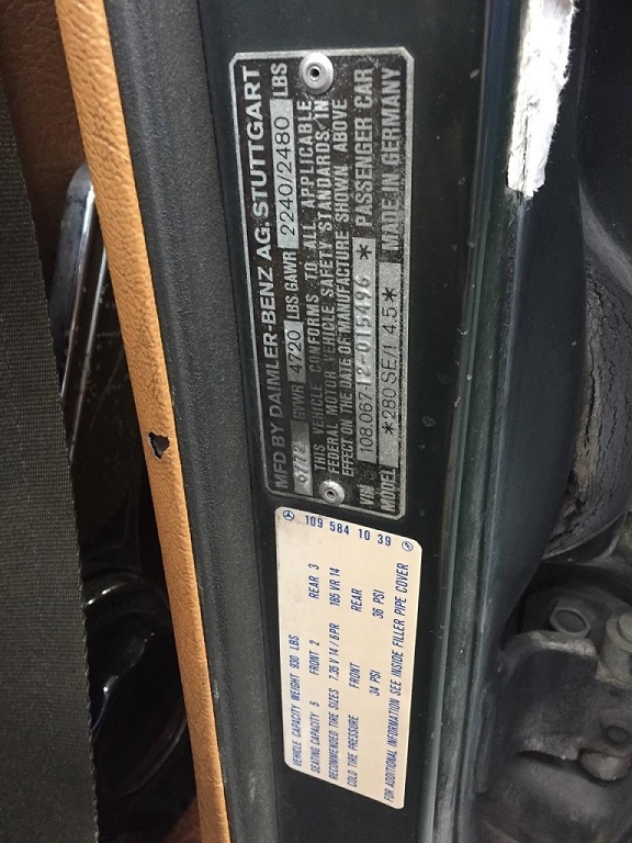

Witam prosze o pomoc w rozkodowaniu numeru vin 280SE 4.5 l
VIN-10806712015496
Sprawdzałem na rożnych stronach ale nie udało mi się :( liczę na waszą pomoc dziękuje i pozdrawiam.

Post: czw cze 30, 2016 9:13 pm
Rejestracja: wt maja 17, 2016 8:55 pm
Posty: 14
Lokalizacja: Nysa
Mam foto może cos pomoże i jeszcze raz dziękuje za pomoc pozdrawiam

Post: pt lip 01, 2016 10:10 am
280SE 4.5 l się zgadza
466 central
491 wersja USA
515 Becker Europa
589 klima z el. szybami (nie jestem pewien na 100%)
593 zielone szyby, tylna ogrzewana
291 H ciemna oliwka
