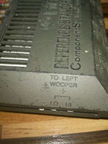

1. Podłączyłem do Denona oba kanały a będę korzystał tylko z tuby basowej. jak podpiąć wyjście? czy do wyjścia lewego bądź prawego czy zmostkować wyjścia i podłączyć w ten sposób? (Foto 1)

4. Do którego wyjścia na WOOFER podłączyć „+” - HI czy LO i jaka jest między nimi różnica?

1. Głośnik podłącz jak wskazuje pod zaciskami głośnikowymi napis MONO (mostek).
