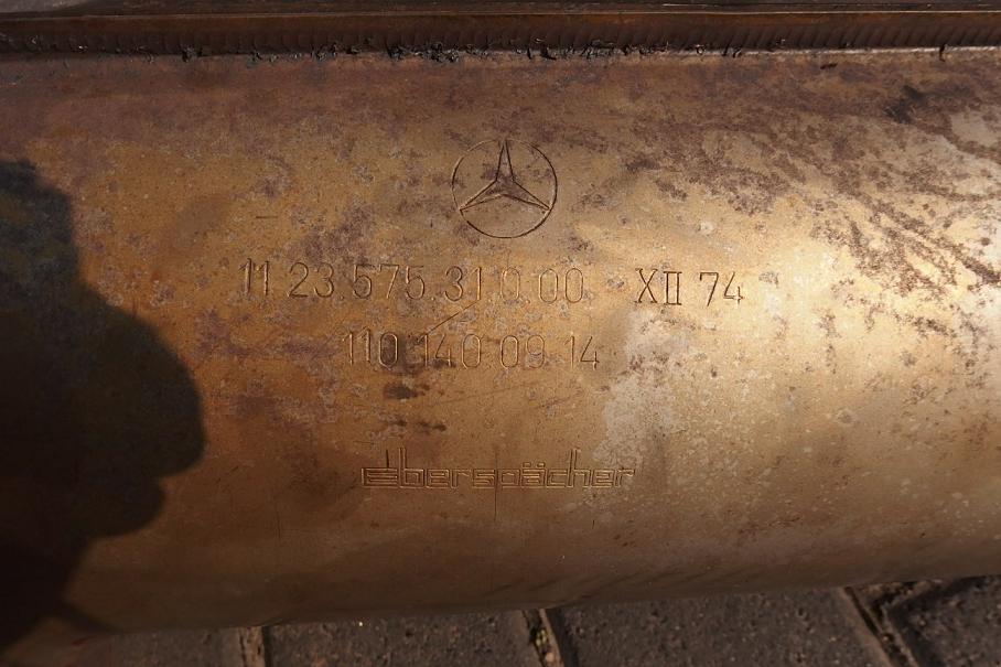

Teraz już wiem, z jedną rurą wydech posiada katalizator... a dwururka go nie ma .
A jak jest katalizator to i jest sekundärluftsystem, czyli pompa powietrza która tłoczy powietrze do kolektora wydechowego przed katalizatorem w celu lepszego wypalania syfu ze spalin by "pachniało fiołkami" ;)
P9133138.JPG [ 124.18 KiB | Przejrzano 3748 razy ]
P9133139.JPG [ 95.69 KiB | Przejrzano 3748 razy ]
P9133140.JPG [ 35.51 KiB | Przejrzano 3748 razy ]
P9133141.JPG [ 137.99 KiB | Przejrzano 3748 razy ]
P9133142.JPG [ 138.39 KiB | Przejrzano 3748 razy ]
