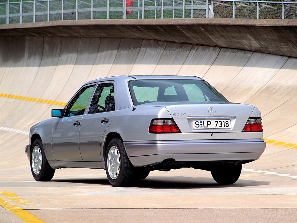

Post: ndz wrz 18, 2016 9:16 pm
Posty: 746
To powinno docelowo wyglądać jakoś tak:
autowp.ru_mercedes-benz_e220_2.jpg [ 187.45 KiB | Przejrzano 6906 razy ]
