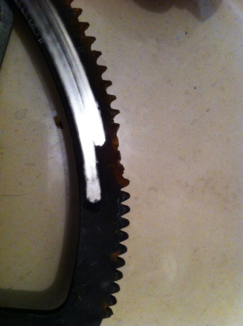

Zdejmij boczek zobaczysz wyrobione zęby na grzebieniu podnośnika .
Musisz zdemontować go pewnie jest nitowany .
Naspawać w to miejsce trochę i ładnie pilnikiem wyrzeźbić nowe zęby .
Z modeliny zrób sobie odcisk dobrych zębów i piłuj do kształtu.
Kiedy go zainstalujesz oczywiście na nity wtedy dach ruszy.

Problem rozwiązany
Parę zębów wypadło i tyle . Nie wiem , czy ten problem jest jakąś częstą przypadłością w tej serii mercedesa , ale
swoją drogą słaby ten materiał z którego zrobili grzebień . Zważywszy na to , że drzwi pasażera , nie są jakoś bardzo
eksploatowane . Poza tym dach otwiera się bez zarzutów .
