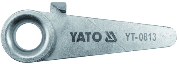

a co do prasy i prostownic do przewodów hamulcowych to mam to co na zdjęciach

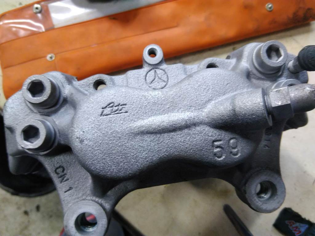

Ile trzeba zapłacić za zrobienie 4 zacisków od 3.2?
zestaw naprawczy na jeden zacisk przód to cena ok 140zł na tył ok 74zł
plus koszt piaskowania lub szkiełkowania no i ocynk

A jak cynkujesz zacisk to potem tłoczek nie ma za cuasno?
W140 600SEL
W123 280 CE M119
W116 450 SE - Babcia
R129 300SL-24
W212 350 CDI
ExW124 220TE
EX W124 320 TE
Post: wt mar 19, 2019 10:50 pm
Posty: 260
Numer GG: 8913782
Lokalizacja: Konin / Oslo
jakub_gozdzik pisze:
niema za ciasno bo tuleje/cylinder tłoczka poleruję pastą i filcem na krążku i cynk schodzi a zostaje oryginalna powłoka
to samo robię z piastami,bieżnią łożysk,zwrotnicami żeby lipy przy nowych łożyskach nie było :)
