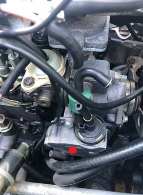

Witam mam problem Mam silnik w124 300 d turbo który jeździł ze skrzyniom Automatyczną , ja założyłem manualną 5 biegową i auto przy operowaniu gazem poszarpuje .. We wcześniejszym silniku zwykłym 300 D miałem tam tłumik drgań gazu , ale przy tym teraz już w turbo nie ma tam miejsca na taki tłumik .. Jedno co nie mam podłączone w tym silniku to z boku pompy wtryskowej jest taka puszka z której wychodzą 3 podciśnienia i nie mam ich podłączonych może powie mi ktoś do czego jest ta puszka z boku na pompie wtryskowej ?? W załączniku dodałem zdjęcie i czerwona kropka jest właśnie na tej puszce ... Pozdrawiam i dziękuje za podpowiedzi
mererere.jpg [ 115.3 KiB | Przejrzano 6183 razy ]

Przy manualnej skrzyni jest Ci to niepotrzebne.
