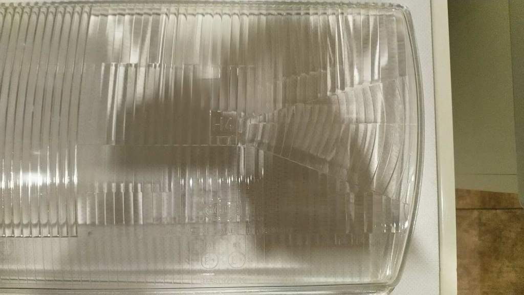

Odświeżę temat strzałek.
Jak to z nimi w końcu jest? Strzałka = UK, czy strzałka na zewnątrz - ruch prawostronny, czyli nasz?
Bo mam taki reflektor ze strzałką na zewnątrz, chciałem oddać lustra do regeneracji i już zgłupiałem.
IMG_20190302_135409.jpg [ 41.08 KiB | Przejrzano 14563 razy ]
IMG_20190301_175606.jpg [ 21.65 KiB | Przejrzano 14563 razy ]
IMG_20190301_175558.jpg [ 20.09 KiB | Przejrzano 14563 razy ]

Nie wiem jak w innych markach ale w mercedesie w oryginalnych (bosch hella) brak strzałki oznacza ruch prawostronny, a strzałka ( nieważne w którą stronę) oznacza anglika.
Te lampy na zdjęciach to anglik.

Nie jest możliwym fizcznie, żeby tego typu reflektory z anglika świeciły prawidłowo. To wyklucza szkło. W nowoczesnych reflektorach, z gładkimi szybami, pewnie da się wyregulować odbłyśniki. Poniżej zdjęcie lewych reflektorów do prawo i lewostronnego ruchu, co prawda ze 123, ale i 124 ma takie takie szkła. Bosch to wersja angielska, Hella - kontynentalna.
IMG_20190411.JPG [ 77.95 KiB | Przejrzano 14372 razy ]
jakub_gozdzik ma rację, różnice są widoczne nazbyt dobrze, tego się nie da ustawić regulowaniem, bo światło jest inaczej rozpraszane.
To, że reflektor ma znak E1 oznacza tylko tyle, że homologacja była robiona w Niemczech. W przypadku Boscha z mojego zdjecia jest to homologacja do ruchu prawiostronnego, co niespecjalnie powinno dziwić, bo przecież reflektor produkowany był w Niemczech.

Poniżej zdjęcie szkła z prawego reflektora angielskiego. Po pierwsze kształt szkła jest lustrzanym odbiciem - trójąt jest na drugą stronę, i to jest, wg mnie, najpewniejsza w tego typu lampach metoda ustalenia, do jakiego ruchu jest przeznaczona. Po drugie - strzałki.. zresztą, zobaczcie sami:
ang1.JPG [ 59.83 KiB | Przejrzano 14171 razy ]

Najprościej od przodu poznać szkła po klinie doświetlającym pobocze. W porównaniu obu wersji szkieł klin jest po przeciwnej stronie - wystarczy rzut oka. Jednak akurat szkło ma w tym typie reflektora (blaszany odbłyśnik, ryflowane szkło i żarówka H4) znaczenie drugoplanowe. Najważniejsze dla kształtu strumienia światła jest ustawienie żarówki.
Jeżeli chodzi o ustawienie żarówki, to w reflektorze kontynentalnym żarówka H4 jest ustawiona dokładnie pion/poziom. Chodzi o blaszki kontaktowe z tyłu żarówki. Są trzy: górna jest ustawiona dokładnie w poziomie, dwie boczne dokładnie w pionie. Takie jest ustawienie żarówki na kontynencie. Żarówka H4 wstawiona w reflektor angielski jest obrócona o kąt 30 stopni od tej pozycji - żeby klin światła wytwarzany przez przysłonę żarnika światła mijania przeniósł się "na druga stronę drogi". Tu również wystarczy rzut oka, żeby zauważyć że żarówka nie jest prosto, tylko jest w mocno skręconej pozycji. Czasami takie reflektory mają możliwość przekręcenia żarówki do pozycji "kontynentalnej" Trzeba się przyjrzeć konstrukcji oprawki i może to być niewielka blokada którą wystarczy odgiąć/wyłamać/wyciąć żeby było możliwe ustawienie żarówki w pożądanej pozycji. Zazwyczaj zmiana pozycji żarówki jest wystarczająca do takiej zmiany strumienia światła, żeby zaliczyć przegląd. Tak jak napisałem powyżej rodzaj szkła ma w tego typu reflektorze znaczenie drugorzędne.

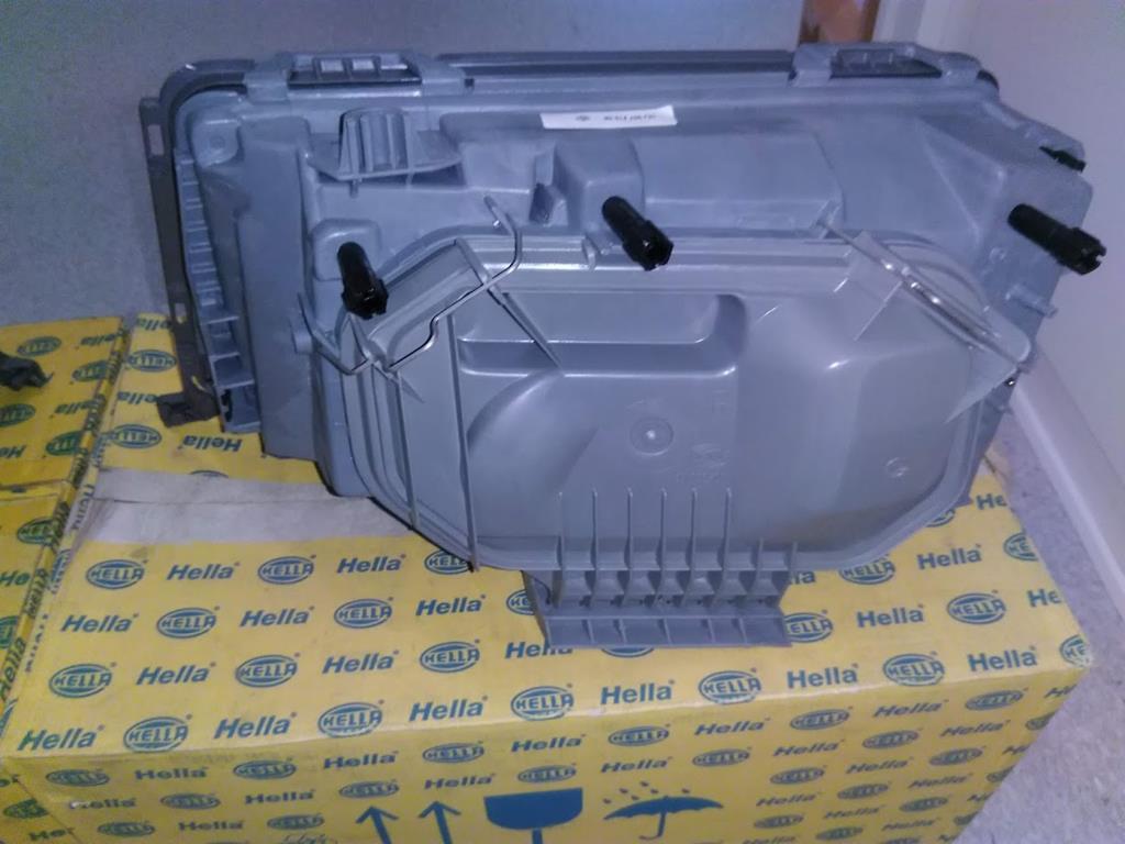

lampy Hella maja strzałki na zewnątrz bez znaczenia w jakiej wersji czy RHD czy LHD
mam takich nowych lamp i kloszy stary zapas
na zdjęciach nówki sztuki do 124 e-klasa orginał hella wersja z kierownica po normalnej stronie
w EPC odbłysniki Hella są tylko do RHD z boscha występują LHD I RHD
IMG_20191019_193617.jpg [ 78.67 KiB | Przejrzano 13323 razy ]
IMG_20191019_193611.jpg [ 75.57 KiB | Przejrzano 13323 razy ]
IMG_20191019_193601.jpg [ 106.78 KiB | Przejrzano 13323 razy ]
IMG_20191019_193556.jpg [ 37.15 KiB | Przejrzano 13323 razy ]
IMG_20191019_193549.jpg [ 111.58 KiB | Przejrzano 13323 razy ]
IMG_20191101_200340.jpg [ 48.18 KiB | Przejrzano 13323 razy ]
IMG_20191101_200313.jpg [ 99.49 KiB | Przejrzano 13323 razy ]
IMG_20191101_200108.jpg [ 51.75 KiB | Przejrzano 13323 razy ]
IMG_20191101_200015.jpg [ 37.69 KiB | Przejrzano 13323 razy ]
