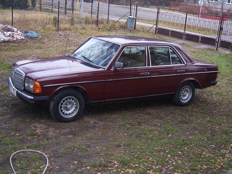

Ja perdziu i co z tego ze wszystko szczelne jak nie ustawione prawidłowo.Ten cały galimatias z rurkami i zaworkami można wypierdzielić i bazując na metodzie prób i błędów, zwężek w przewodzie podcisnienia i ustawieniu patyka ustawić tak że skrzynia działa bezbłednie.Zaraz mnie ktoś zj....ale jak to możliwe? ano możliwe.Spędziłem 2 miesiące aby zgrać wszystko w 240D z automatem i auto nie jeździłoo a zap...ło a skrzynia zmieniała biegi bezbłędnie.Ale ile razy leżałem pod autem wiem tylko ja.Auto sprzedało się za mega pieniądze i jeździ do dzisiaj.
