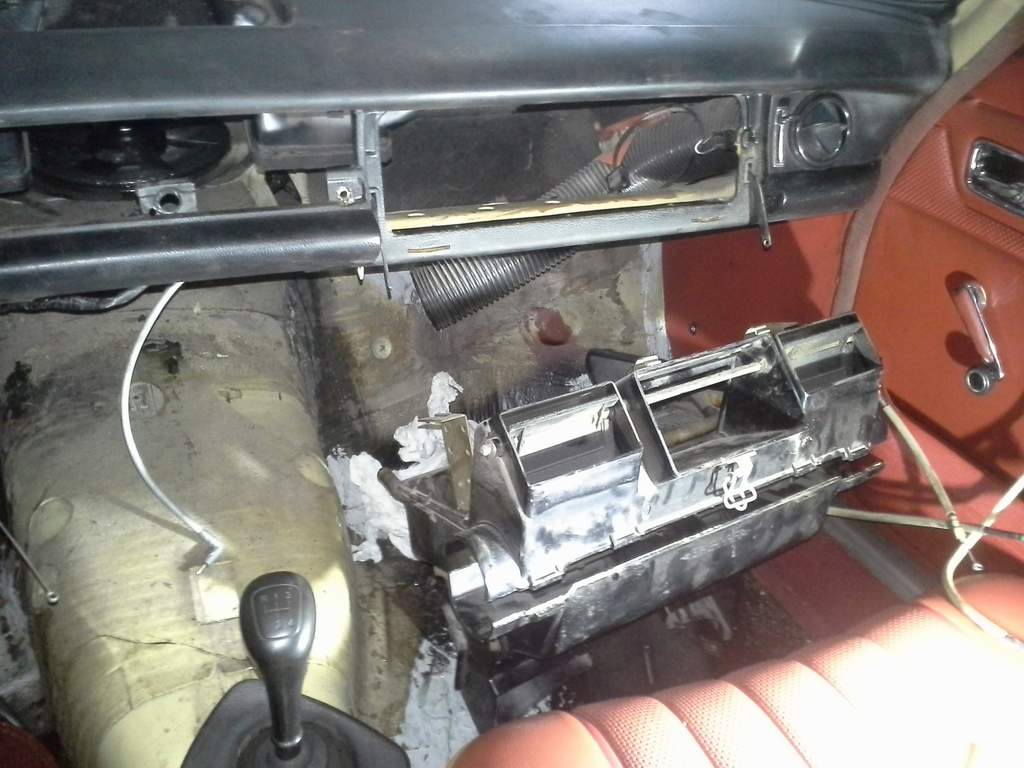

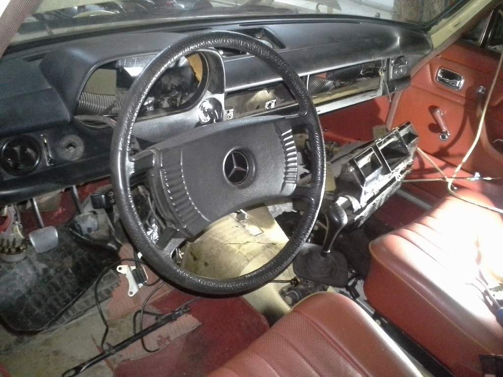

Witam temat stary ale może się komuś przydać .
Wyjęcie wentylatora w w115 jest możliwa bez demontażu deski tak jak pisał ktoś wyżej , cała operacja wyjęcia trwa ok 40-60 min a oto parę fotek :
20161121_173251.jpg [ 99.07 KiB | Przejrzano 10425 razy ]
20161121_173234.jpg [ 40.14 KiB | Przejrzano 10425 razy ]
20161121_173245.jpg [ 38.3 KiB | Przejrzano 10425 razy ]
20161121_173241.jpg [ 86.71 KiB | Przejrzano 10425 razy ]
