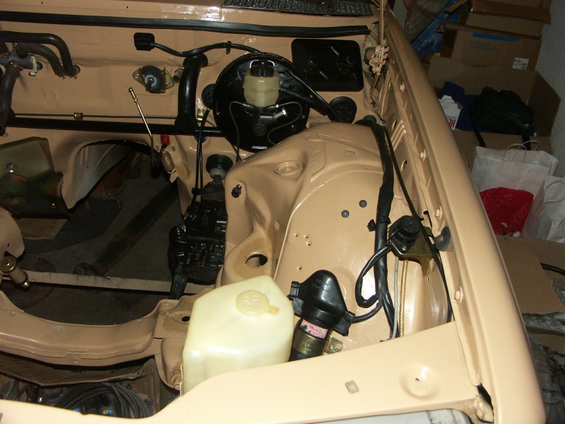

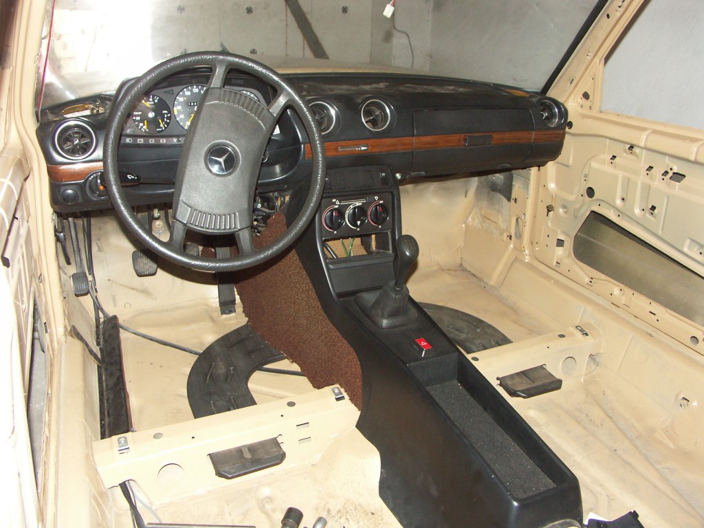

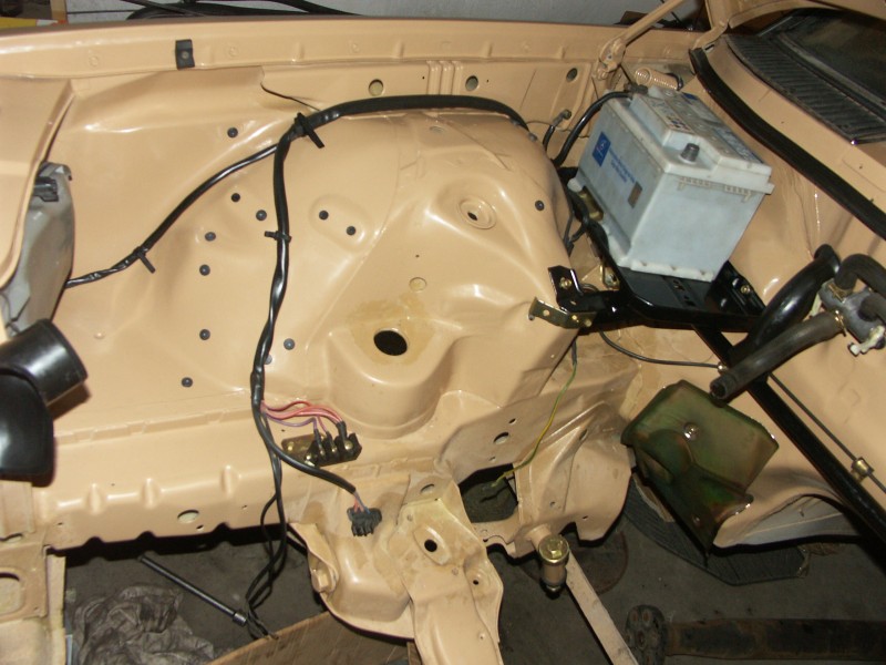

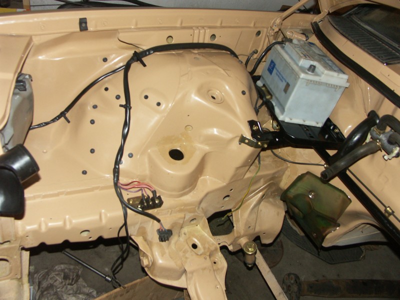

składanie powoli idzie ku lepszemu...
PICT0243.JPG [ 217.41 KiB | Przejrzano 5128 razy ]
a tak w środku
PICT0244.JPG [ 209.16 KiB | Przejrzano 5128 razy ]

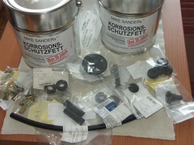

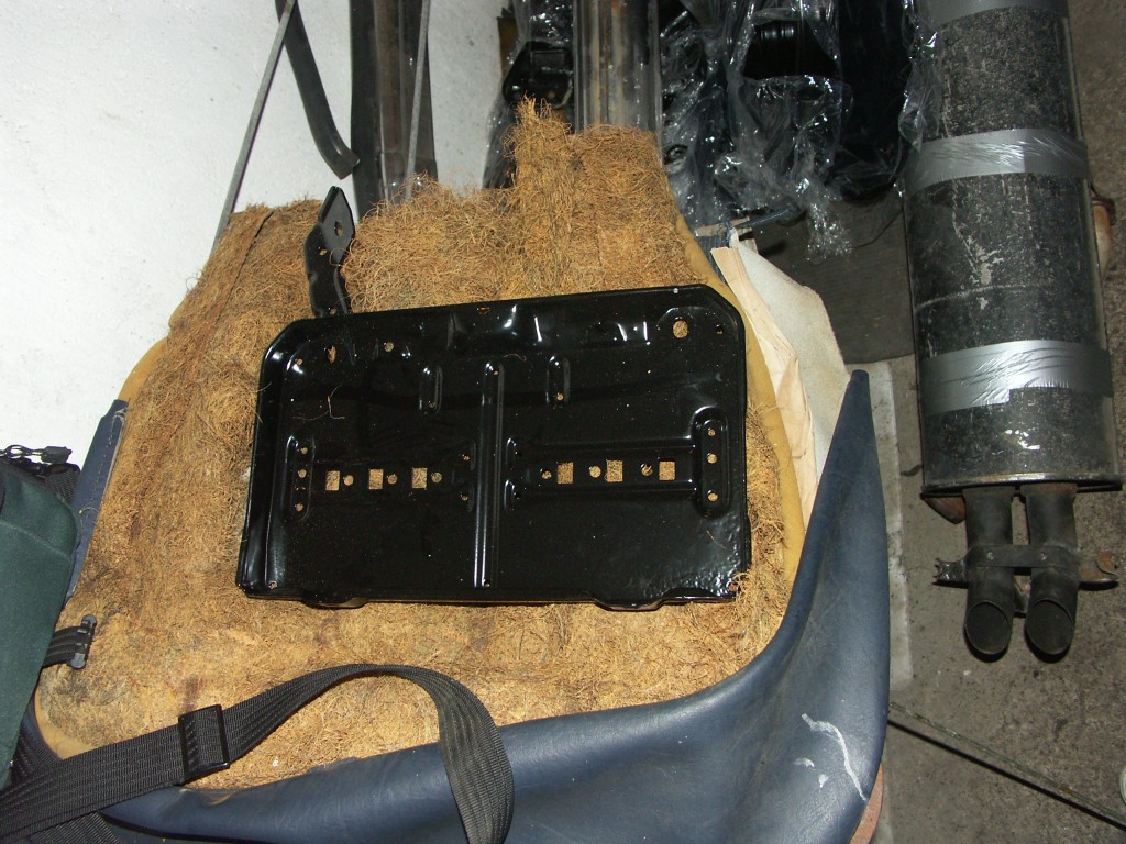

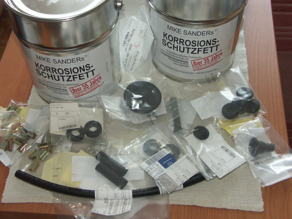

Opóźnienie w składaniu spowodował brak (wybór) wosku do profili - teraz robota nabierze tempa
PICT0239.JPG [ 36.09 KiB | Przejrzano 5128 razy ]

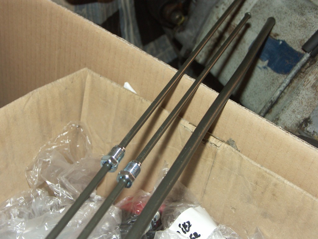

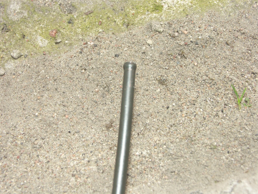

Przy okazji dotarły do mnie przewody hamulcowe i paliwowe (widać drobną różnicę od oryginałów - jednak cena ją rekompensuje). Kolega Maniek w moich oczach zasłużył na pomnik - min. browara [zlosnikok] - za bezinteresowność, chęci i czas który poświęcił dla "moich" przewodów. Dzięki wielkie raz jeszcze.
PICT0241.JPG [ 31.8 KiB | Przejrzano 5128 razy ]
PICT0242.JPG [ 49.34 KiB | Przejrzano 5128 razy ]
Elementy zawieszenia czekają na piaskowanie i malowanie proszkowe a wszystkie śrubki i blaszki na cynkowanie.

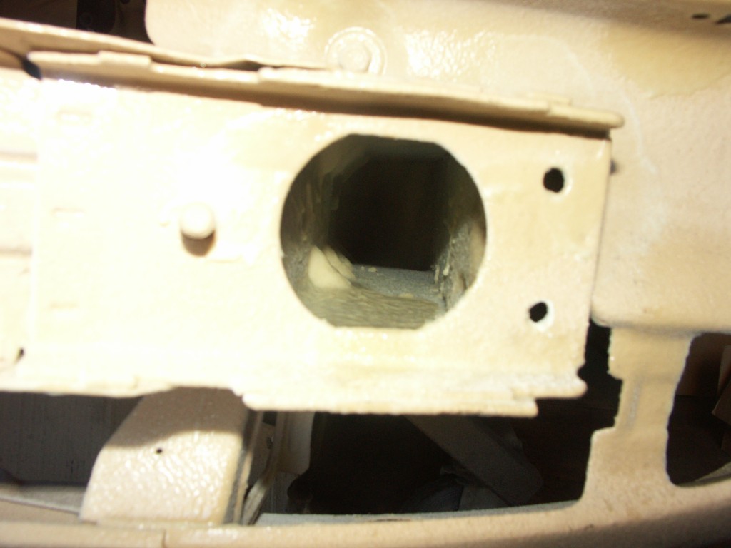

h.JPG [ 260.54 KiB | Przejrzano 5012 razy ]

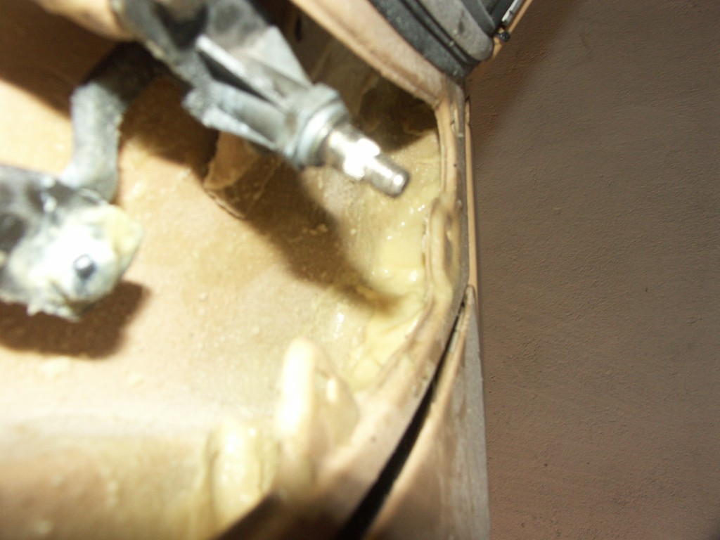

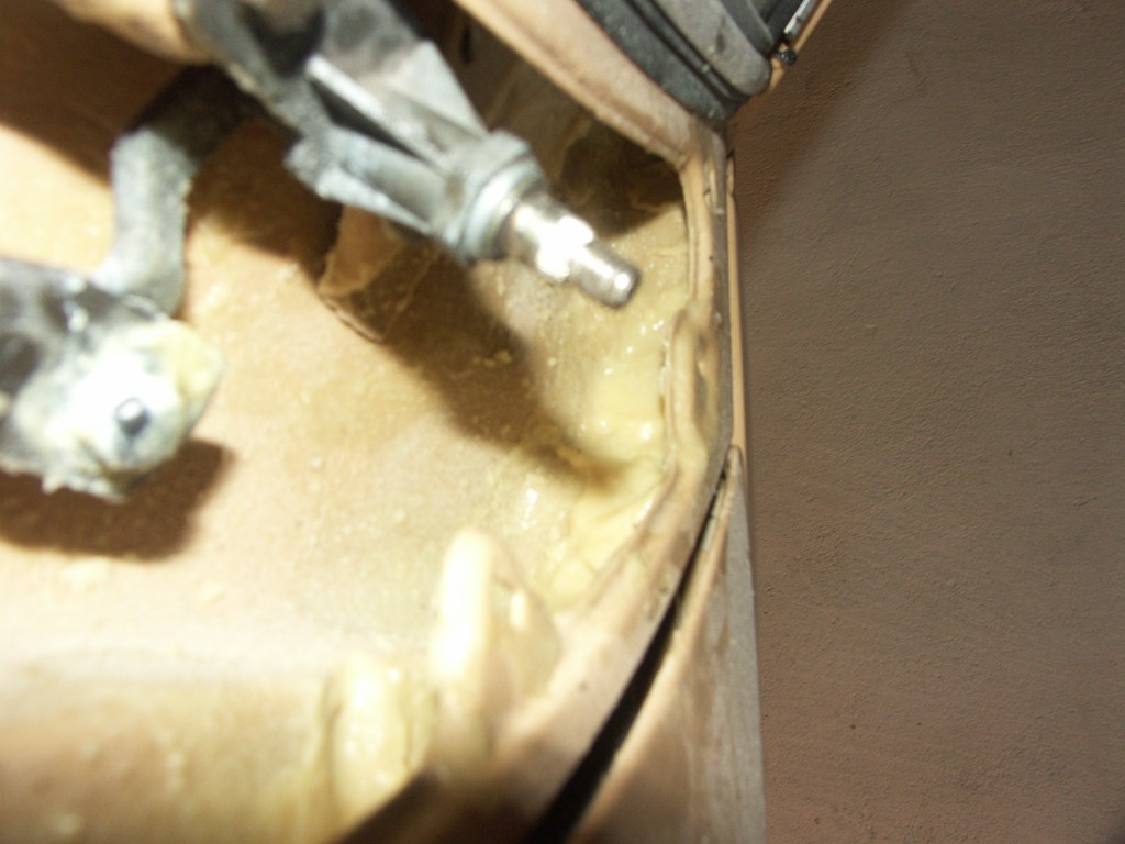

Komentarz: Drzwi, profile, błotniki itp. juz zakonserwowane.
5.JPG [ 89.06 KiB | Przejrzano 5012 razy ]
fg.JPG [ 130.55 KiB | Przejrzano 5012 razy ]
k.JPG [ 154.94 KiB | Przejrzano 5012 razy ]

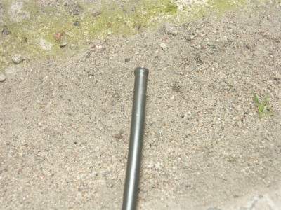

Pierwszy sztywny przewód hamulcowy juz siedzi. Środek gotowy do składania (powstrzymuje mnie brak dobrych rynienek szyb bocznych - nadal szukam LP, LT, PT)

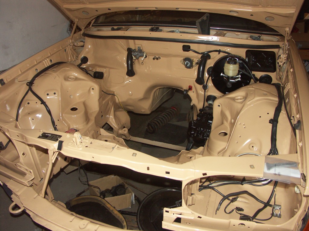

Dziś z Monterem osiągnęliśmy taki stan.
PICT0263j.jpg [ 29.96 KiB | Przejrzano 4937 razy ]
PICT0265h.jpg [ 35.94 KiB | Przejrzano 4937 razy ]
PICT0266k.jpg [ 37.87 KiB | Przejrzano 4937 razy ]
To prawie cały dzień pracy [szok]
Przednie zawieszenie gotowe do składania tylko wprasować sworznie.
Tylne wymalować wahacze, znaleźć dwie blaszki stabilizatora i można zakładać.
Hak gotowy tylko problem blaszek wahacza go ogranicza.
Mam nadzieję, że w tym roku skończymy "budę" co z silnikiem czas pokaże...
