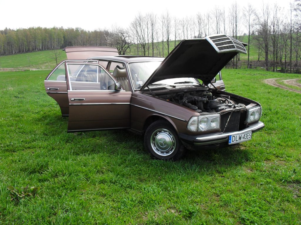

A propos bardzo lubię robić zdjęcia moim motocyklom i mercedesowi, mimo że nie mam opanowanej jakiejś sztuki fotografowania ani sprzętu za grube tysiące, po prostu sprawia mi to przyjemność.
