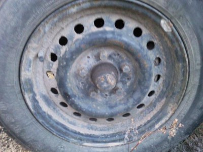

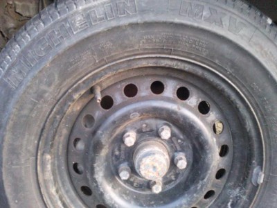

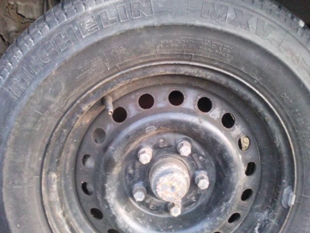

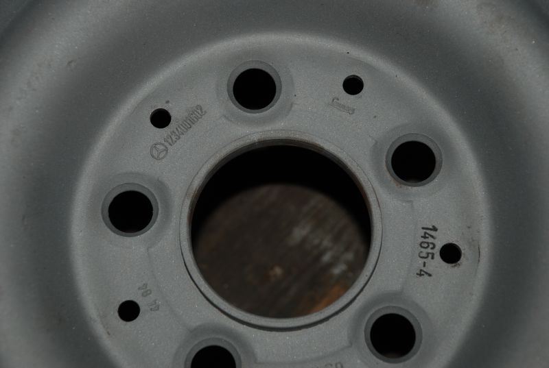

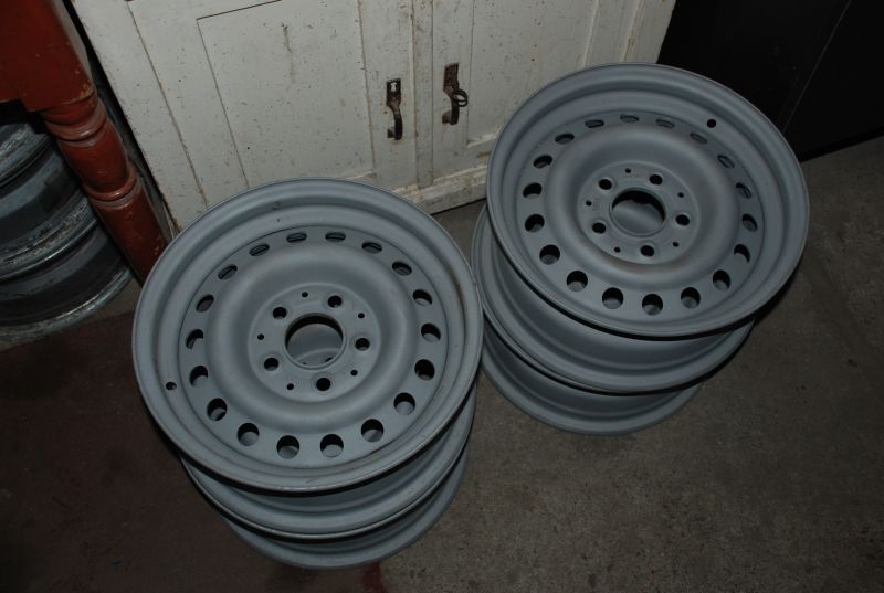

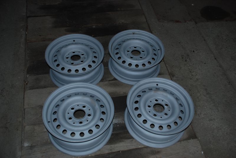

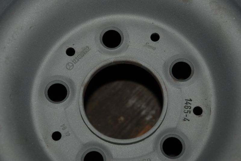

Drogą kupna nabyłem 4 stalowe felgi od kolego M100 ich stan nie był może extra, ale miały być proste i z ładnymi rantami...
44.JPG [ 109.03 KiB | Przejrzano 13418 razy ]
33.JPG [ 103.95 KiB | Przejrzano 13417 razy ]
22.JPG [ 100.56 KiB | Przejrzano 13417 razy ]
11.JPG [ 98.06 KiB | Przejrzano 13417 razy ]

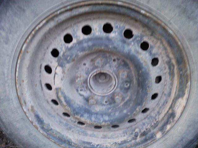

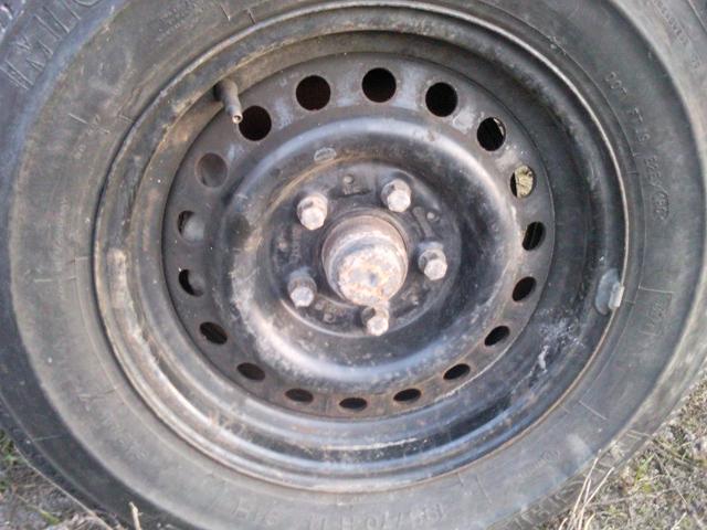

Jednoznacznie wymagały odnowy=piaskowania i malowania.

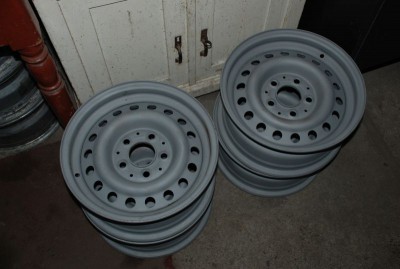

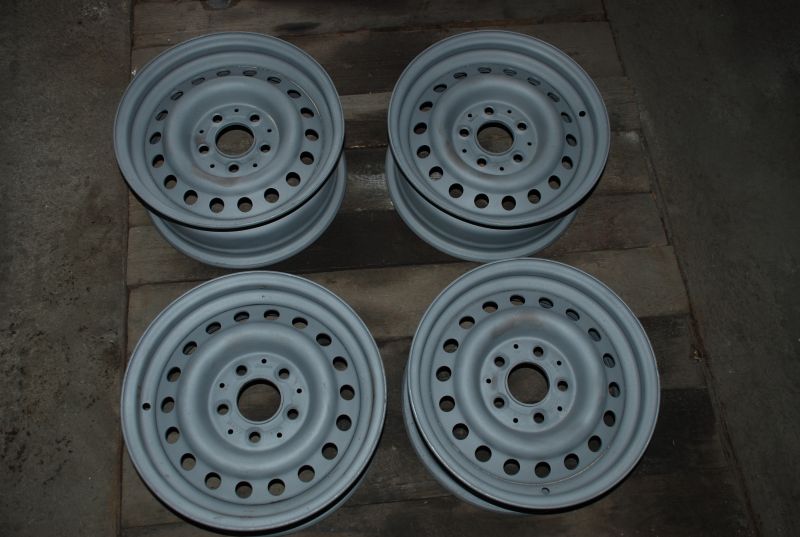

We Wrocławiu za piaskowanie 4 sztuk zapłaciłem 80pln i myślę że to dobra cena była 8) Po odbiorze wyglądały tak:
DSC_4765.JPG [ 25.52 KiB | Przejrzano 13418 razy ]
DSC_4766.JPG [ 124.53 KiB | Przejrzano 13418 razy ]
DSC_4767.JPG [ 18.12 KiB | Przejrzano 13417 razy ]
DSC_4769.JPG [ 117.59 KiB | Przejrzano 13417 razy ]

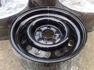

Ostatnim etapem było malowanie proszkowe + malowanie ostatniej warstwy lakierem bezbarwnym -Koszt za 4 sztuki =140pln a oto efekt:
20100624579.jpg [ 116.22 KiB | Przejrzano 13418 razy ]
Wg mnie wyszło elegancko, teraz należy pomalować ładnie w kolor nadwozia kołpaki (te nigdy nie używane :lol: ) i załatwić komplet opon 14'...Mam w domu ładnie wyglądające Micheliny z tym gumowym "ochraniaczem rantów" ale nie wiem czy miało by sens zakładanie tak starych gum które notabene wyglądają bardzo zdrowo... może ktoś wie czy da sie nabyć nowe opony ale w starym wzornictwie??
