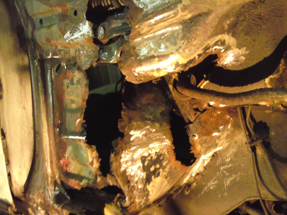

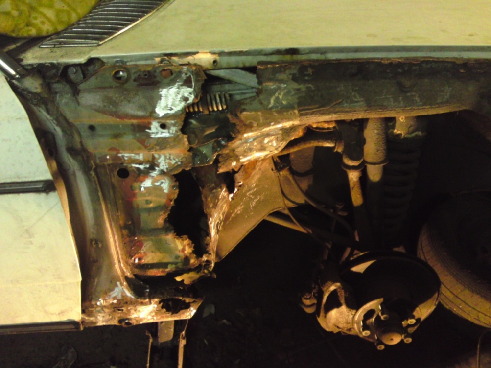

Odwiedziłem dzisiaj blacharza [totalszok] i ręce mi trochę się wydłużyły (po same kostki) bo teoretycznie było do wspawania trochę podłogi a w praktyce młotek pokazał prawdę całą prawdę i tylko prawdę.
Tak to wygląda.

Post: wt sty 11, 2011 8:08 am

to jest norma w tym wieku :)
widzę że brakuje Ci zderzaka przedniego, jak potrzebujesz to napisz priv

hadwis pisze:
norma?! :o Korozja tego rodzaju wymiarow jest juz chyba raczej wyjatkiem [totalszok]
pozostaje kupic "czesc" o numerze 1236203205 i wspawac. [zlosnik]

norma?
taki rozmiar wewnątrzposzyciowej korozji poraz ostatni widziałem w Kielbikowym pullmanie :o

Przesadzacie, to naprawde jest norma. Obojetne przeciez czy zerzate sa nakola, grodz czolowa, podluznice czy pas tylny to to co widac na na pierwszy rzut oka najczesciej jest wierzcholkiem gory lodowej i przykladow na to jest na tym forum dziesiatki, jezeli nie setki.

no, no. Oglądałem to auto wielokrotnie i oprócz lusterka przykręconego blachowkrętami, jest wolne od jakiejkolwiek rzeźby!
Tak, jak pisali przedmówcy - dopóki się nie rozbierze, to nie wiadomo co w środku.

Pewnie, że norma, w mojej Beczce wyglądało to niewiele lepiej, bo jak ją kupiłem to była ona również "nie dotykana" przez blachmana od wyjazdu z fabryki...
Wiadomo, ze kto jezdzi takim czyms chcialby sie zaliczac do normy czyli chcialby nie byc odosobniony w swoim dramacie i myslec, ze inni tez tak maja [zlosnik]
Jest to wprawdzie regula, ze wiekowe zmeczone 123 sa w tym miejscu "nad- lub skrupane", ale przy korozji tych rozmiarow mozna zdecydowanie mowic w kategorii wyjatku niz normy. Ale niech kazdy definiuje to wg.swoich przekonan. [oczko]
