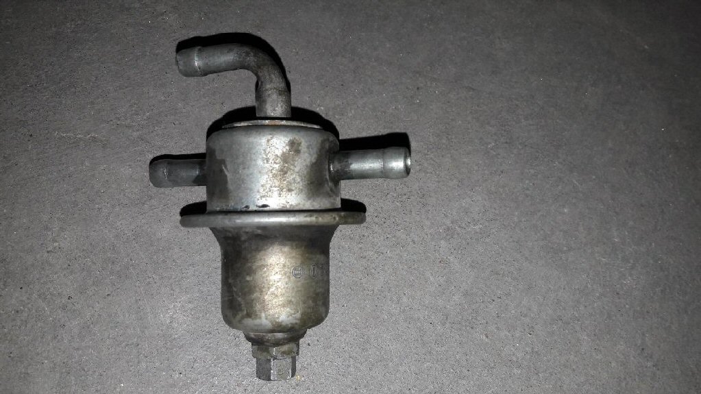

Kupię regulator ciśnienia paliwa W114 250CE
merc nr A 000 078 01 89
bosch nr 0 280 160 003 lub nowszy typ 0 280 160 007
może być używka, byle sprawna

Sprawdzałem w ASO, nie jest już dostępny (podobnie w Volvo – był montowany np. do P1800), co więcej niedawno Bosch zakończył produkcję, więc w ich magazynach centralnych również niedostępny. Pozostaje grzebanie po starych zapasach poszczególnych warsztatów.
Cena nowego zamiennika nie była dramatyczna; 60-80 eur. ale to gdy był dostępny.
Marian, nie sądziłem że można to naprawić. Z jednej strony to zwykły reduktor z membraną w środku, ale obudowa jest świetnie zaciśnięta więc odginanie i zaciskanie raczej nie wchodzi w grę, zaś po rozcięciu i założeniu nowej membrany zespawanie/zalutowanie tak by nie uszkodzić nowej membrany nie będzie łatwe. Ale poszukam.

Nie pamięta sam szukałem ale nic z tego, wiem że jak jest problem to trzeba szukać w Oldtimer Center w Niemczech choć ceny straszne, lub spróbować przerobić na nowszy system zasilania. Taki jak w k ke jestronic

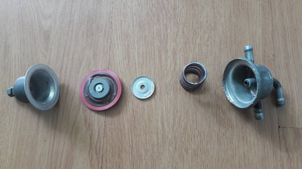

Nowy regulator w samochodzie. Jeśli ktoś z Was dysponuje manometrem w mojej okolicy, to chętnie podjechałbym sprawdzić ciśnienie.

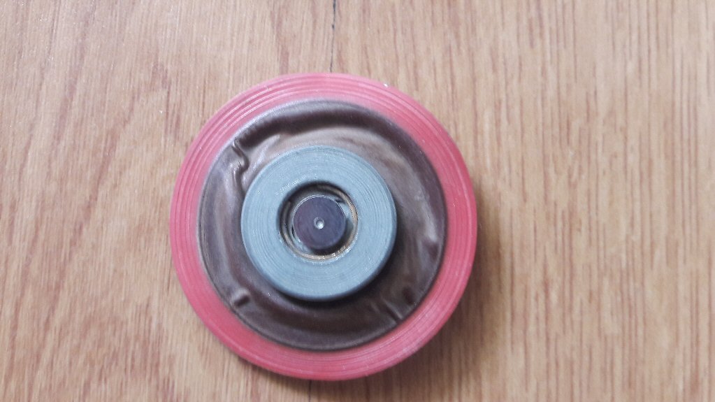

Stary udało się rozebrać, wygląda to jak na fotce.
Generalnie reduktor. Zapewne naprawialne, jeśli uda się dociąć odpowiednio membranę, a następnie szczelnie zagiąć obudowę. Przy cenie obecnego, nie bardzo jest do tego motywacja, ale za kilka lat gdy nowe będą zupełnie nieosiągalne – kto wie.
