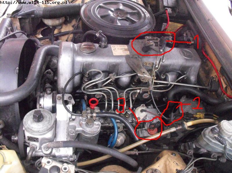

Witam. Czegoś mi tu brakuje, z tego co czytałem na forum to brak mi trójnika na pokrywie zaworów (na zdj.1)ale jest linka sterująca która prowadzi do skrzyni, mocowanie tej linki jest podgiete, jak lekko wyprostowałem, to miałem problemy ze zmianą biegów. Brak jakichś wężyków przy pompie (na zdj.3) nie mam pojęcia do czego to i co to przy pompie jest, ma ktoś pomysł? aaa jeszcze nr 2 na zdj. to czarny przewód który jednym końcem łączy się z podciśnieniem, a drugim ze skrzynią. Problem polega na tym że mój s123 300td pali 20l/100km a przy tym jest strasznie mułowaty, biegi zmienia na wyższe dopiero jak odejmę gazu. http://www.w114-115.org.pl/forum/img01/ ... 4773AA.jpg

gardzin z numeru 2 ma iść na numer 3 bliżej ściany grodziowej, z miejsca bliżej chłodnicy ma iść na skrzynię, a nr 1 jak podregulujesz to zmienisz moment zmiany biegów. <br>Dodano po 4 minutach.:<br> gardzin wywal ten filtr paliwa do benzyny i załóż filtr wstępny do diesla. Benzynowe mają drobniejsze oczka.

bary123ce pisze:
Nie rozumiem, nr 2 idący ze skrzyni podłączyć do nr 3 prawego, ok, a lewy? Linke nr 1 regulowałem uginając jej uchwyt, bo tak już ktoś robił, ponieważ linka jest zbyt krótka, była pewnie urwana, regulacji nawet nie ma bo pewnie nie sięgała. Po dogięciu jej bardziej poprawiło się trochę, ale czuć jeszcze że trzeba więcej
Post: sob mar 20, 2010 10:27 pm
gardzin pisze:
a lewy?
a lewy do podciśnienia głównego, które teraz u Ciebie leci z numeru 2 od zaworka.

Dzięki wielkie, mam nadzieję że to pomoże, tylko czy na to diabelskie spalanie też? bo jak ściszę radio to słyszę wir w baku [zlosnik] chciałem jeszcze znaleźć książkę typu sam naprawiam do kombi, bo to co mam to wszystko sedany, masz jakieś namiary? a może na forum coś przegapiłem. Jeszcze raz wielkie dzięki
