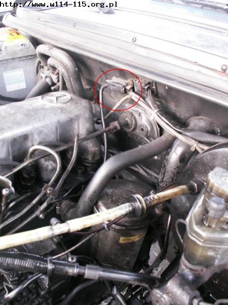

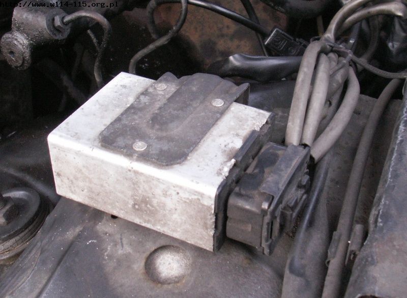

Jeśli chodzi o przekaźnik to... gdzie on jest/który to?:oops:
Przekaźnik świec żarowych wygląda mniej więcej tak:
Powinien być umiejscowiony na przednim lewym nadkolu pod maską.
Oczywiście zakładam, że świece masz podłączone tak, czyli równolegle:

Ja też nie mam motylka jak widać na tamtej fotce i też nie mam ochoty dziurawić deski, do tej pory nie znalazłem sposobu jak go gdzieś sprytnie zmieścić.
U mnie za wolne obroty odpowiada jak widać wkręcona tam śrubka M8 z odpowiednią ilością cienkich podkładek, ale na zimno też muszę przytrzymywać pedał gazu przez pewien czas, no chyba, że po starcie od razu ruszam...

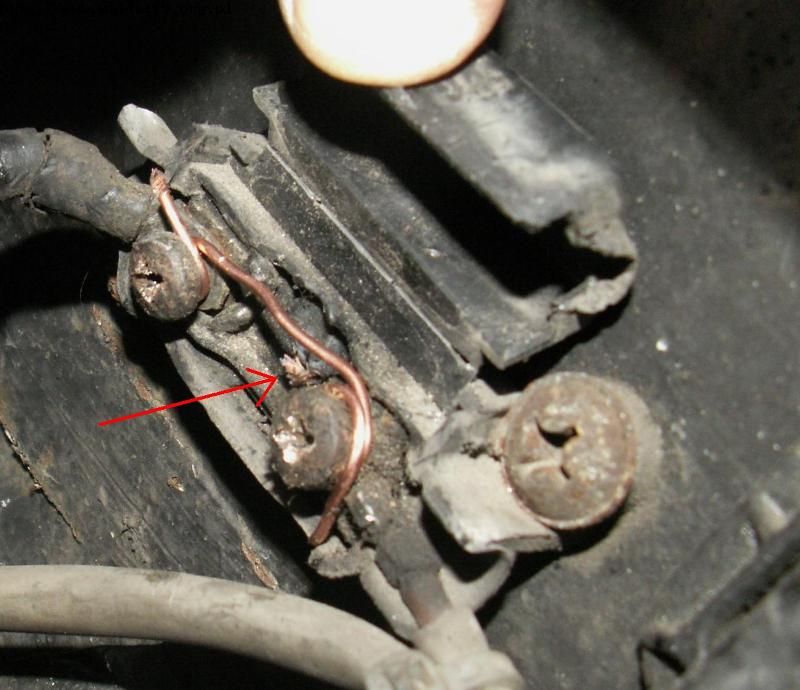

Za brak prądu na świecach odpowiadał przerwany bezpiecznik pod postacią zwoju kilku kabelków, swego rodzaju warkocza. Zastąpiony tymczasowo poniższym drucikiem spełnia swoją rolę zawodowo. Zakupiony został bezpiecznik świec żarowych z prawdziwego zdarzenia. Kwota 2,5 zł, którą na niego wydałem, jest więc odpowiedzialna za działanie/nie działanie świec i co za tym idzie całego auta. Dla tych, którzy staną przed podobnym problemem wyjaśniam, że ten bezpiecznik to ok 2 cm długości blaszka z dwoma wycięciami.
Dalej o świecach. Grzeją jak nigdy. Auto łapie w końcu temperaturę bardzo szybko. To co zastanawia to to, że świece nie mają żadnych pętelek - są (jak to ujął kolega Filippo podczas rozmowy nie o pierdołach) "palcowe" a mimo to wciąż spięte są mostkowo a nie tak, że jeden gruby kabel rozgałęzia się na 5 mniejszych. Rzeźba jak z Muzeum Abstrakcjonizmu?
Pod zaznaczoną zaślepką znajduje się ów bezpiecznik odpowiedzialny za grzanie świec (to tak dla wiadomości tych, którzy kiedyś może natrafia na podobny problem i będą tu szukać pomocy).
Na zdjęciu pozostałości ww "warkocza" i tymczasowy drucik, w kórego miejsce powinien iść bezpiecznik osadzając się na obu tych śrubach.

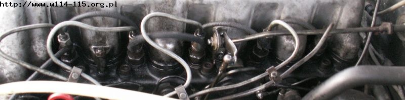

Przy okazji mam do Was pytanie co sądzicie o tych świecach oraz o podłączeniu wężyków przepływowych - tak były. Czy to normalne? Nie powinny iść na przemiankę jak przy ostatnich cylindrach? U DJ Maku wygląda to inaczej...

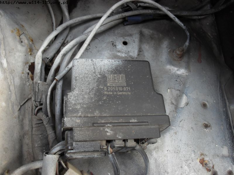

Tak wygląda mój przekaźnik. Śmierdzi mi rzeźba ale od spodu ma numery części Mercedesa i gwiazdkę.

No to miło że wspólnymi [zlosnik] siłami naprawiłeś usterki.
znam ten system bezpieczników nawet z instalacji 220V ale gwoździe są bardziej wytrzymałe niż druty :P .
