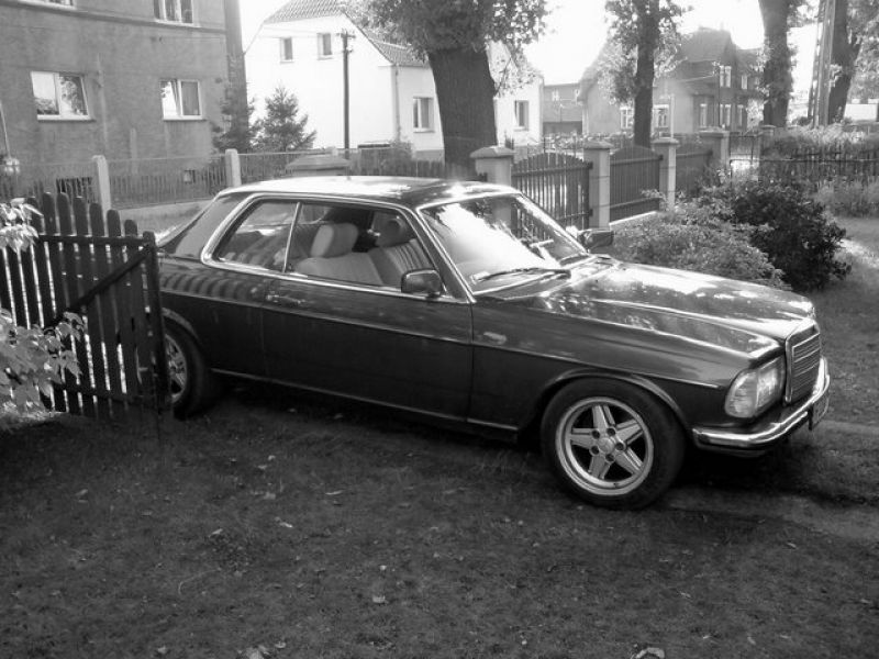

Podzielę się spostrzeżeniami na temat jazdy z felgami 16 cali i oponami na tylnej osi 225.
Oczywiście 175 , pełny profil oraz kołpak w kolorze nadwozia jest zawsze na pierwszym miejscu.
Ale te szesnastki to raz, że po barokach 15 chciałem mieć penty , a dwa że jednak wygląda chyba dobrze.No i trafiły się to kupiłem.
W razie czego będą do sprzedania na wiosnę przyszłego roku ew. na jesieni tego, albo zamiana na OZ Mito .
AMG i penta to dwie różne felgi, ja tego nie wiedziałem , może się komuś przyda, bo jednak w archiwum nie ma wielu informacji o pentach i o amg.
Penta 9J16 taka jaką mam z tyłu i AMG 9J16 , obie przy ET 11 sa inne.
Różnią się lekko kształtem rantu i
AMG chowa się w nadkolu o jakieś 15mm bardziej w stosunku do penty.
Nie wiem dlaczego tak jest przy dokładnie takich samych wymiarach i ET.
Może auto mam pospawane z dwóch innych
[cool] [cool] [cool]

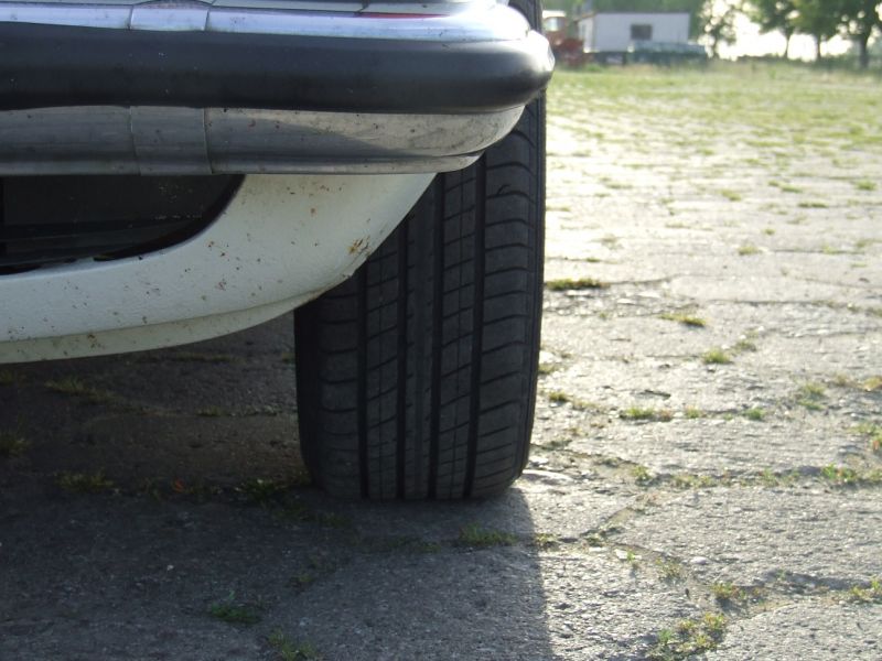

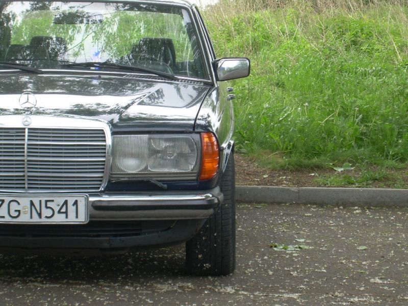

Odpowiednie opony na przednią os , przy feldze 8 cali to 205/55/16.
Układ kierowniczy do opanowania, nie ocierają podczas jazdy na wprost po wertepach, przy szybkim podjeździe na skręconych kołach należy liczyć się z wywinięciem nadkola na lewą stronę, ale wystraczy pamiętać o takiej ewentualności.
Można tez zaklepać rant .
Ani węższe opony czy inny profil nie będą odpowiednie, te które wymieniłem sa jak najbardziej .
Na tylną oś bez problemu wchodzą felgi 9 cali z oponą 225/55.

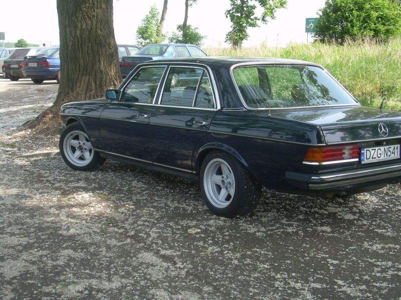

Opona o profilu 60 powoduje bardzo duzy spadek mocy przy ruszaniu , oraz trze o nadkola przy przechyłach nadwozia czy pasażerach z tyłu.Odpada.Wygląda też jak dragster z takimi balonami.
Foty sa własnie z oponami 60, potem zmieniłem.
Profil 55 jest odpowiedni przy szerokości 225, koło chowa się we wnękę, nie wystaje poza obrys , i wygląda zdecydowanie lepiej niż 60.
Nie ma co kombinować z 245 czy jeszcze innymi.
Spadku mocy aż takiego nie zauważyłem, głównie przy ruszaniu jest różnica,ale nie duża.Nie wiem jak w dieslach 200 i 240 , oraz 200 czy 230 ze strombergiem.
Mam 230E także jakieś tam osiągi ma i można wyskoczyć z 16 .
300d i turbo spokojnie dadzą radę .
Na pewno prowadzi się dużo pewniej na szybkich łukach czy ostrych zakrętach , a także przy prędkościach powyżej 140km/h
Hamowanie tez jest lepsze.
Na nierównej drodze , koleinach czy innych nierównościach trzeba się pilnować.Zwykły poduszkowiec
Jak wiadomo u nas jest duży odsetek takich dróg, i to może być argument przeciw .
Wiem,że układ przeniesienia napędu dostaje poważnie przy takich oporach , jak również układ kierowniczy i cała reszta zawieszenia, ale jednak coś za coś.

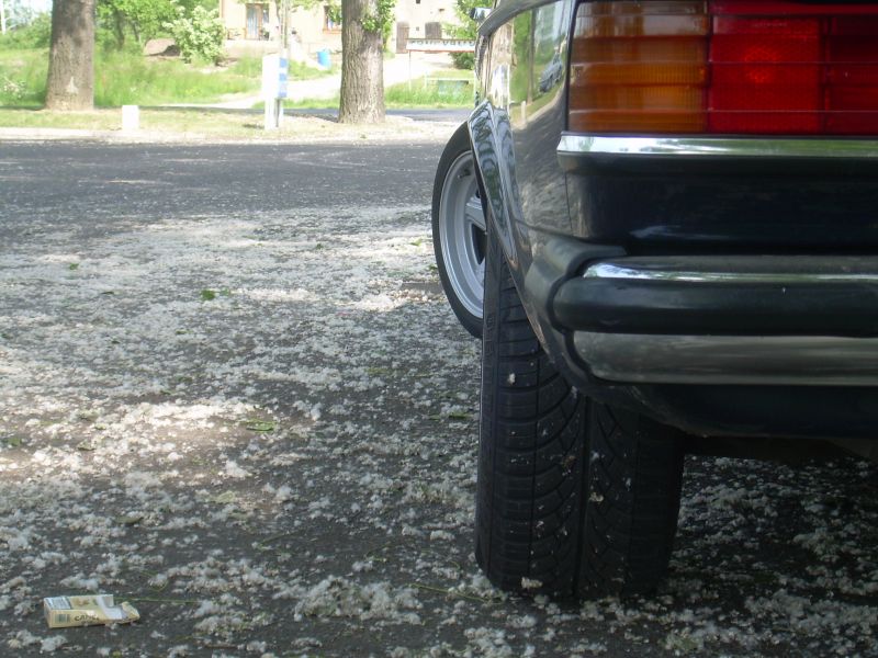

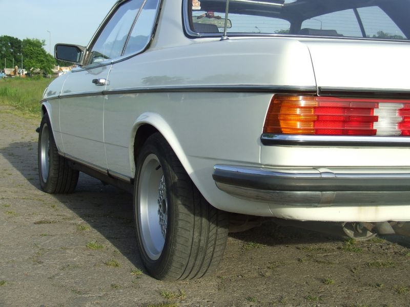

Później wrzuce fotke na oponie 55 z tyłu, różnica jest widoczna.

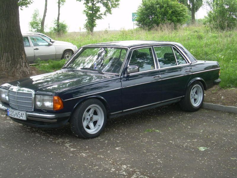

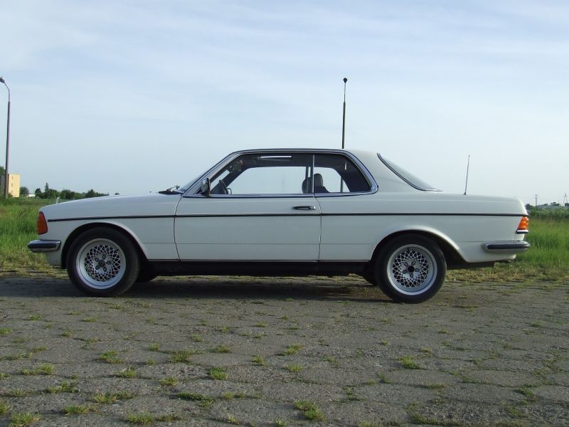

A propos większych felg, ja się pochwalę również 16 calowymi przy okazji [zlosnikz]
Nie są to co prawda ani penty ani amg, ale też ładne. Z tego co wiem to riale, odczytać nie mogę, tak jak rozmiaru felg, ponieważ ktoś kiedyś je pomalował pewnie lakier na lakier i napisy sa nieczytelne.
Podejrzewam, że rozmiary są takie jak u kolegi, z tym, że z przodu są wg. mnie mniejsze, ale to tylko przypuszczenie.
Z tyłu są opony 225/50, czyli o rozmiar mniejszy profil niż u kolegi, natomiast z przodu 205/55.
Również jestem zadowolony z wyglądu i schowania felgi we wnęce - mam wrażenie że to felga dedykowana do tego modelu. Wchodzi ładnie do środka, o rant wcale nie obciera.
Co do pracy na dziurach, to na pewno nie jest to co 195/70/14, które mam w garażu na barokach, ale tragedi nie ma. Na pewno lepiej niż zwykłą skodą oktavią [zlosnik] Duża poprawa w szybkich zakrętach.
Genaralnie stosunek wygląd-komfort nie jest zły.
Niezdobyłem jeszcze tylko dekielków na otwór centralny.

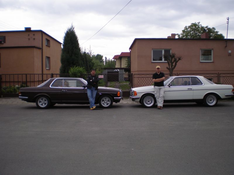

Poniżej kilka fotek:
jak tuning to tuning [zlosnik] - drewniana gałeczka i troszkę mniejsza kierownica ze skórą, teraz taka akurat.
A tu moja była z obecnym właścicielem oraz teraźniejsza [zlosnik]

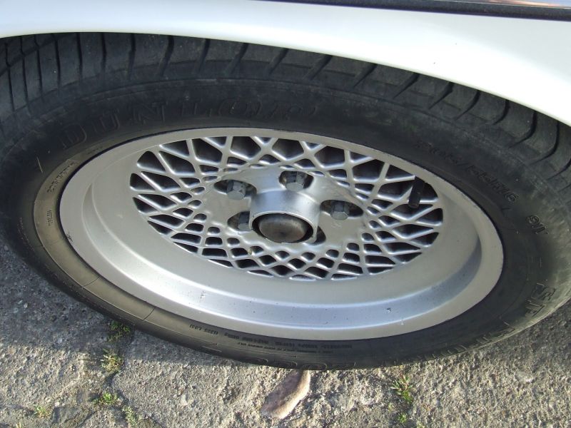

Ja u siebie w 123ce z silnikiem 2,8 tez mam 16 z tym wzorem. tylko nie wiem czy to penta czy amg.
Kiedys sciagalem i bylo made in germany, czyli raczej nie penta ale amg tez nie bylo nigdzie napisane.
rozmiary z przodu i z tylu takie same jak kolega pisal na samej gorze.
Co do jazdy, to powiem tak, ze poki jest dobra doroga to sie jedzie ale na koleinach czyli 99% naszych drog:P to auto lata po calej drodze jak chce.
Przod mam obnizony o kilka mm. Jak jade sam to jest ok ale jak juz siedzi pasazer to trzeba uwazac, bo kola obcieraja prawa przednia strona o nadkola. tylko dlatego ze nasze prawe krawedzie drog sa takie a nie inne.
Auto na tych kolach wyglada mniej wiecej tak:)

eczny pisze:
Możesz mieć felgi RONALL. Miałem kiedyś takie założone.
Ale moje to "15-ki z oponami 195/65. Spisywały się bez problemu. Z uwagi na upodobania estetyczne wróciłem do baroków.

Tak nie dalo mi to spokoju.
Bylem przed chwila w garazu i jednak jest napisane ronal. takze sa to ronale.
ale ktos pisal ze ronal tez robil dla amg ja juz sie w tym nie lapie. heheh
zreszta dla mnie to zadna rooznica co tam na nich jest napisane. wazne ze auto wyglada tak jak powinno - fajnie.
