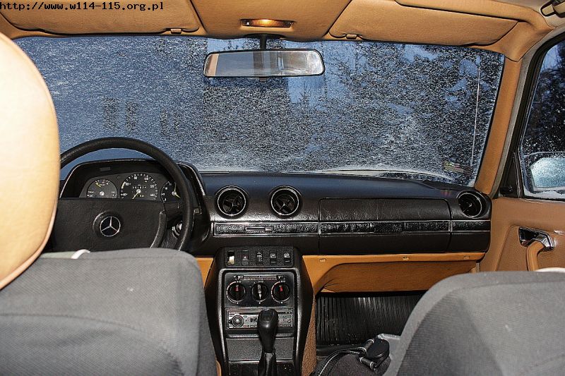

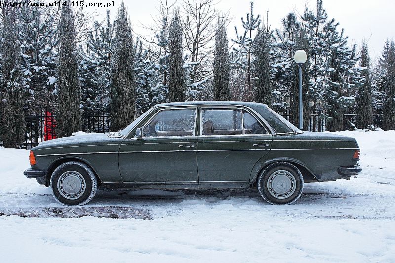

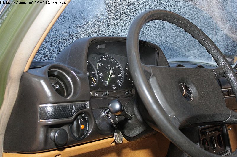

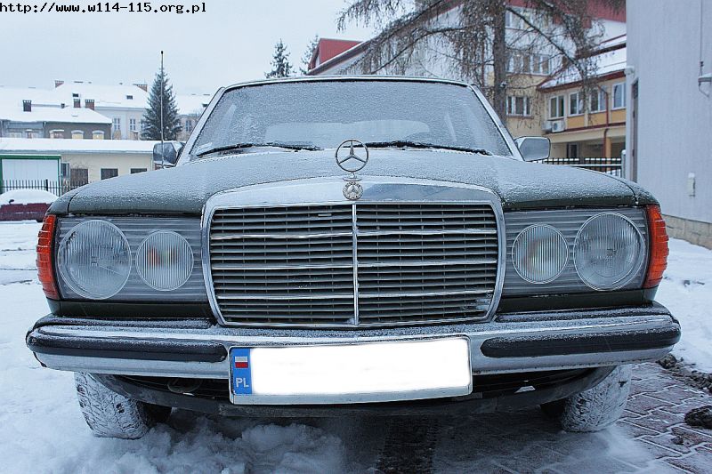

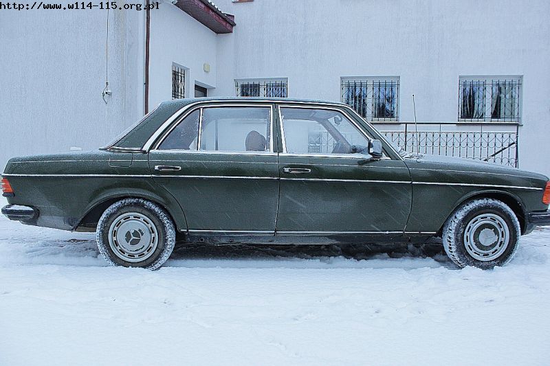

Mam zamiar kupić W123.

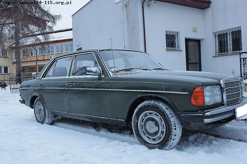

Jako że znajomy nosi się z zamiarem sprzedaży swojej beczki, proszę o ocenę czy warto się zainteresować tym samochodem.
Jest to W123 240D z 1980 r. Samochod w ciągłej eksploatacji od 1994 r. u znajomego, z jego relacji z przebiegiem ok. 300 000 km i nie sprawiający kłopotów. Samochód posiada zastępczą tabliczkę znamionową - jednak wszystko jest przeprowadzone zgodnie z prawem przez sąd. Powodów na dzień dzisiejszy nie znam.

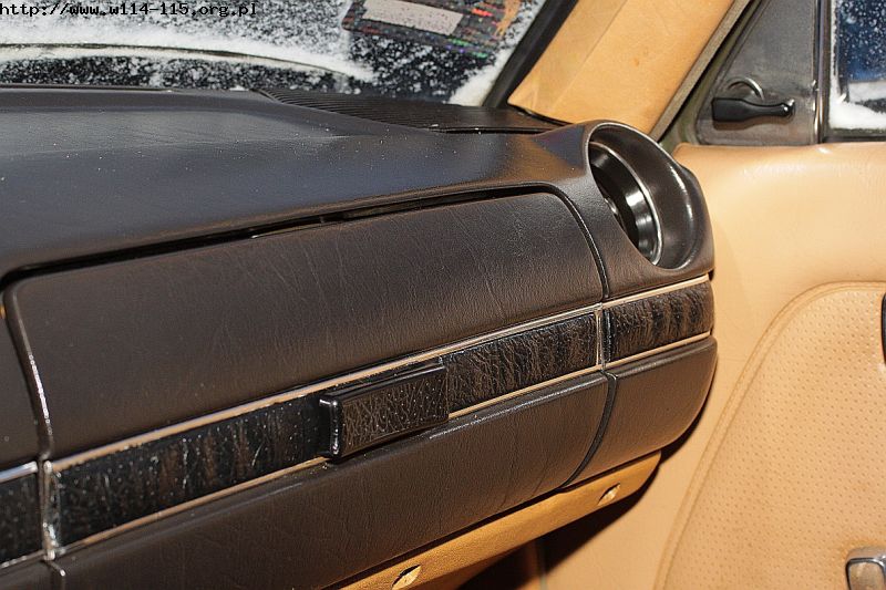

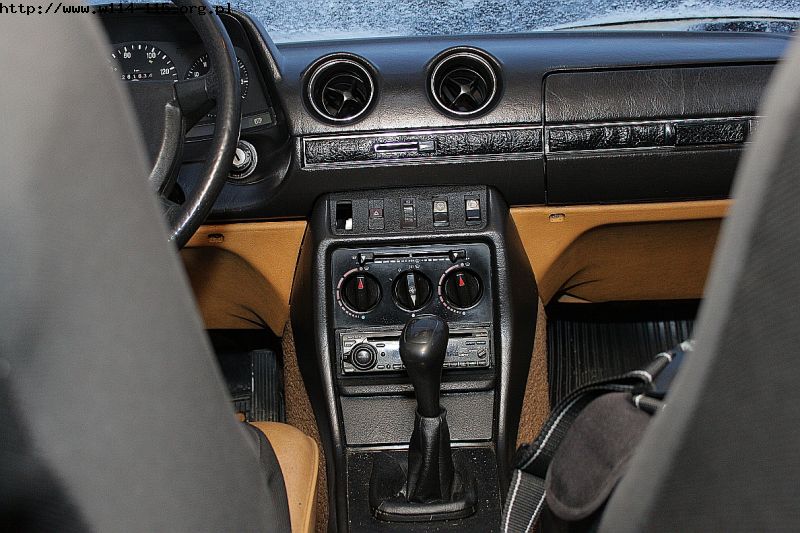

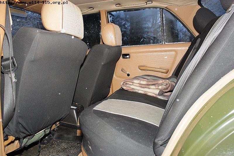

Moim zdaniem z auto w miarę zadbane, ładne na zewnątrz, wnętrze na pewno do małych poprawek i gruntownego czyszczenia. Jednak to tylko moje zdanie - laika w Mercedesach - dlatego proszę Was o ocenę.
Miałem okazję zrobić kilka zdjęć, może nie najwyższych lotów, ale akurat w tym dniu nieco aura nie dopisała :). Auto nie umyte ani nie wyczyszczone w środku. Jeżeli jest jeszcze coś co powinienem sfotografować i przedstawić na forum to proszę o informację - będę jeszcze mógł w najbliższym czasie zrobić dodatkowe zdjęcia.
Autko będzie do wzięcia za ok 2500 zł, do lekkiej negocjacji.

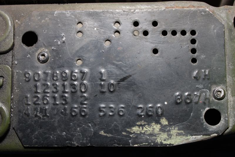

Spisz sobie ten przeszczepiony numer, jeśli zaczyna się na WDB to możesz go wprowadzić do dekoderu VIN na tej stronie: http://old.mbclub.ru/mb/vin/?lng=eng zaznaczając FULL VERSION. Pokażą Ci się wszystkie dane na temat auta i możesz sprawdzić co jest zgodne ze stanem faktycznym 8) .
Wydaje mi się, że za taką cenę to chyba warto.
Pozdrawiam <br>Dodano po 13 minutach.:<br> To auto powinno mieć:
411 - mechanical and hydraulic sliding roof (from 01.10.1965 up to 31.10.1993)
466 - central locking system (from 01.04.1970 up to 31.10.1993)
536 - interference suppression without radio set and mechanically operated antenna (from 01.01.1970 up to 31.07.1997)
260 - elimination of model designation on rear lid (from 01.05.1968)
kolor lakieru
caledonia green
Mam nadzieję, że dobrze wszystko rozkodowałem :P

411 - posiada, z tego co wiem to lubi czasem przeciekać (mam nadzieję że to niewielki problem do usunięcia),
466 - posiada
536 - jak myślę to chodzi o instalację radiową ale bez radia? jeżeli tak to posiada - antena mechaniczna
260 - tu powiem szczerze nie wiem o co chodzi - jak mógłbyś napisać co to ma być?
kolor - trochę ciemniejszy zielony niż przedstawiłeś (lakier podobno oryginalny)
Jeżeli chodzi o tabliczkę, to nie ma ona wbitego VIN-a tylko numery chyba stacji diagnostycznej która to robiła. Posiadam zdjęcie tabliczki - załączę wieczorem

To oznacza auto bez oznaczenia modelu na tylnej klapie.

tomekb7 pisze:
Brak oznaczeń na tylnej klapie.
tomekb7 pisze:
Tak
Według tabliczki powinno być tam 300D, a nie 240D

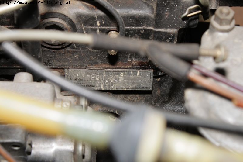

tabliczka zastępcza (na silniku) wygląda tak:
na karoserii jest podobna, ale nie posiadam jej zdjęcia.
Czarna (chyba oryginalna) wygląda tak:

Pomijajac juz, ze jest to ewidentny szczepan (brak tabliczki znamionowej, tabliczka z numerem silnika "od diagnosty", drugoseryje 240 D z tabliczka kodow z pierwszoseryjnego 300 D oraz sajgon w miejscu oryginalnego pola numerowego) to...

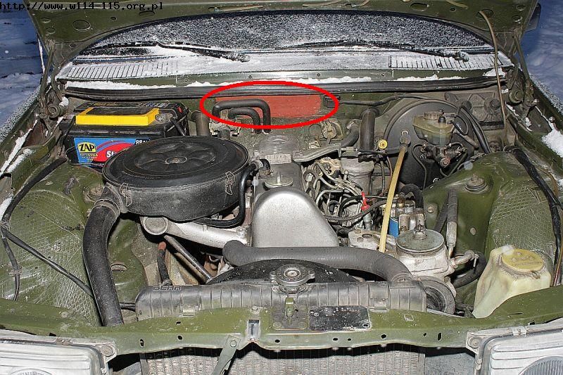

Według mojego nie bardzo wprawnego oka blacha jest w nie najgorszym stanie, bez widocznych oznak większej rdzy - oczywiście do pewnych poprawek, dobrego wypolerowania itp. Nie wiem jak ma się sprawa podwozia, ale to oczywiście będzie do zweryfikowania w momencie, gdy się będzie krystalizować ewentualna finalizacja zakupu. Silnik czyściutki, suchutki bez wycieków (na pewno nie myty) i pracujący i "odpalający" na ostatnich mrozach bez najmniejszych zastrzeżeń.

Ja bym te auto kupił tylko jako wół roboczy, a nie jako egzemplarz kolekcjonerski.
Jeśli ma silnik zdrowy, zawieszenie rozsądne i nie ma połowy blacharki zgnitej to bym to brał i zajechał [zlosnik]
Ciekawy jest motyw kielichów przednich 8)
Post: pt sty 22, 2010 10:19 pm
Rejestracja: pt sty 22, 2010 9:32 am
Posty: 26
Fakt, na kolekcjonerki to on się średnio nadaje [zlosnik]
PS. o co chodzi z tymi kielichami?
