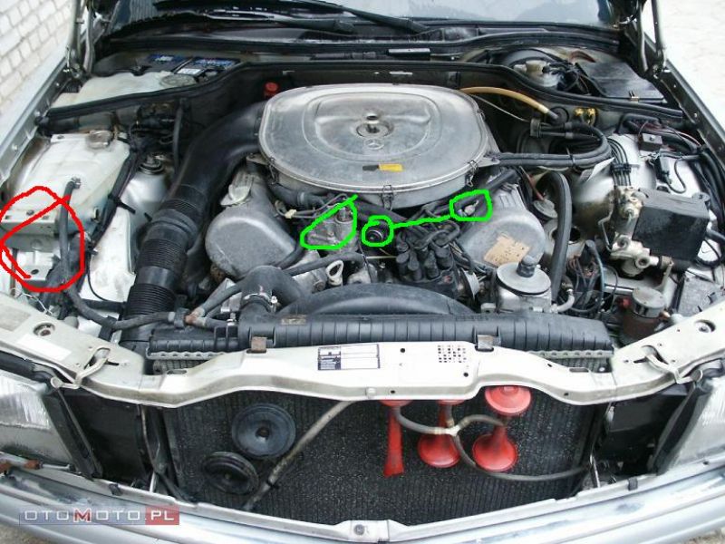

http://www.w114-115.org.pl/forum/img01/1231606055_C5410302_8.jpg
to obrazek z allegro na czerwono zaznaczyłem miejsce gdzie powinna być ta puszka. a na zielono to czego nie miałem (to połączone to jeden i ten sam element tylko on jest zasłonięty przez kable) co do wiązki elektrycznej od wtrysku i regulatora biegu jałowego to miałem ją tylko nie miałem samych elementów

Mor Nie wiem czym się sugerowałeś, ale kolega dał zdjęcie jakiegoś innego auta z allegro. W 86 roku już nie wstawiali k-jet'ów do SEC. K-jet skończył się na pierwszej serii.

no własnie fotka jest z allegro a ja mam '86 z oryginalnym silnikiem i u mnie faktycznie ten zestaw wygląda troszkę inaczej. ale ogółem chodzi mi o ukazanie części. Jak tylko mój SEC wróci z wymiany zawieszenia to postaram się zrobić foty. Aha i ogółem doszedłem do tego że nie am prądu na wspomaganiu wtrysku bo nie ma przekaźnika. może ktoś powiedzieć co to za przekaźnik (oznaczenie i umiejscowienie)

zegarek pisze:
Różne patenty widziałem, a jak ktoś wstawia zdjęcie to moim zdaniem chodzi mu o to, co znaznacza. Przy KE za zimny rozruch odpowiadają inne elementy, więc takie zaznaczanie jest bez sensu. Zaworem zimnego rozruchu steruje tu przekaźnik czrny - ten sam co pompą paliwa i kick-downem. Może jest wstawiony jakiś inny od innego auta?! Nie mam pojęcia, co tam jest nagrzebane i trudno będzie to rozkminić przez neta.
