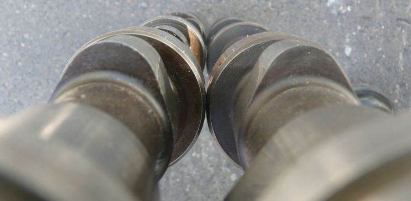

Ale można je rozróżnić po numerze wybitym na ostatnim czopie:
Krzywki ECE i RUF mają dłuższe czasy otwarcia zaworów i można to rozpoznać gołym okiem.
Po lewej jest ECE, a po prawej zwykły:

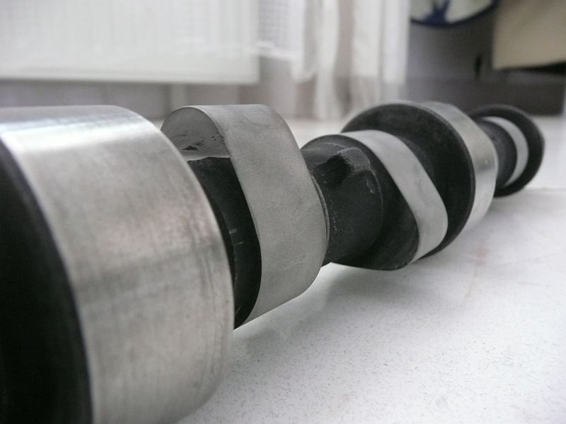

Jeśli masz tylko wytarte krzywki, a czopy są nienaruszone, to dać do zregenerowania do Świątka. Koszt to 400pln za napawanie czterech krzywek + azotosiarczanowanie.
Po regeneracji wygląda to tak:
Trzeba pamiętać, że po takiej regeneracji trzeba dać nowy komplet dźwigienek. Jest zamiennik Ruville za ok 30zł za sztukę. Oryginał 150 za sztukę. Świątek też regeneruje krzywki - ok. 40zł za sztukę.
Najlepiej dać Świątkowi do zregenerowania cały zestaw, wtedy nie ma problemów z gwarancją w razie wytarcia któregoś z elementów.
Ja wysłałem wraz z wałkiem, jedną dźwigienkę Ruville, aby zbadał materiał czy się nadaje i powiedział, że są OK.
Gwarancji jest 6 miesięcy na tak zregenerowane krzywki.
Jest jeszcze inna opcja u niego - zrobienie całego wałka od podstaw - koszt ok 900pln.
