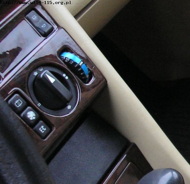

Jak w temacie, mruga mi lampka od klimatyzacji - EC. Co to może oznaczać? Przyciśnięcie guzika nie powoduje włączenie klimy.
Mruganie jest ciągle takie same-lampka zapala się na sekundę, gaśnie i tak wkoło, a po ponownym uruchomieniu auta jest już ok.
Nadmieniam że układ klimatyzacji został dołożony (w ASO) po zakupie przez pierwszego właściciela. Guziki i deska jest oryginalna, ale reszta już nie.

W124 1994 220 CE, klimatyzacja manualna, węże wiatraki i osprzęt inny niż fabryczny - marki DIA. Przyciski z deski są oryginalne, nie wiem jak sterownik i sprężarka.
Mam już czytnik kodów błyskowych, ale póki co wybłyskało mi jedynie czujnik położenia przepustnicy.

grzesiekwie pisze:
...osprzęt inny niż fabryczny - marki DIA. Przyciski z deski są oryginalne, nie wiem jak sterownik i sprężarka...
Z tym oryginałem to też wrażenie, przerabiałem temat z klima DIAVIA u siebie w 300TE
Mimo tego, iż wyglądem sprawiają wrażenie oryginału z I serii to bankowo nic nie wybłyskasz
a przyciski są pewnie wklejone w oryginalny panel i podłączone do sterownika taśma.
Z tego co pamiętam to sama dioda(przycisk) świeci po wciśnięciu i jest zasilana bezpośrednio z jednej pary styków w przyciskach.
Masz pewnie takie:
