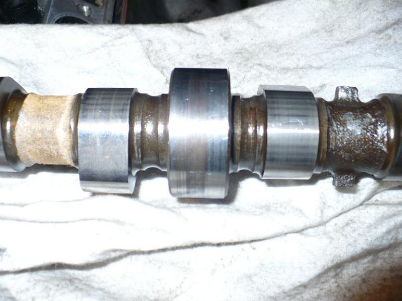

Tak wygląda wałek rozrządu w najgorszym miejscu.
http://www.w114-115.org.pl/forum/img01/ ... 000838.jpg
Po dokręceniu wszystkich podpór chodzi lekko, krzywki są jednakowe, czopy nie mają owalizacji(przynajmniej tak wychodzi z pomiaru suwmiarką). Tylko jakoś tak to wygląda, zerknijcie. Nie wiem czy te rysy są jeszcze akceptowalne.

Ja tam widzę ładny wałek, wkładaj dźwigienki w tej samej kolejności co były i ciesz się z jazdy :)
Nie zapomnij wymienić plastikowych krućców, które łączą podpory z rurkami olejowymi. Mercedes zaleca ich wymiane przy każdorazowym wyjęciu z podpór, żeby zagwarantować szczelność. Cena 25pln za komplet na rurke w ASO.
