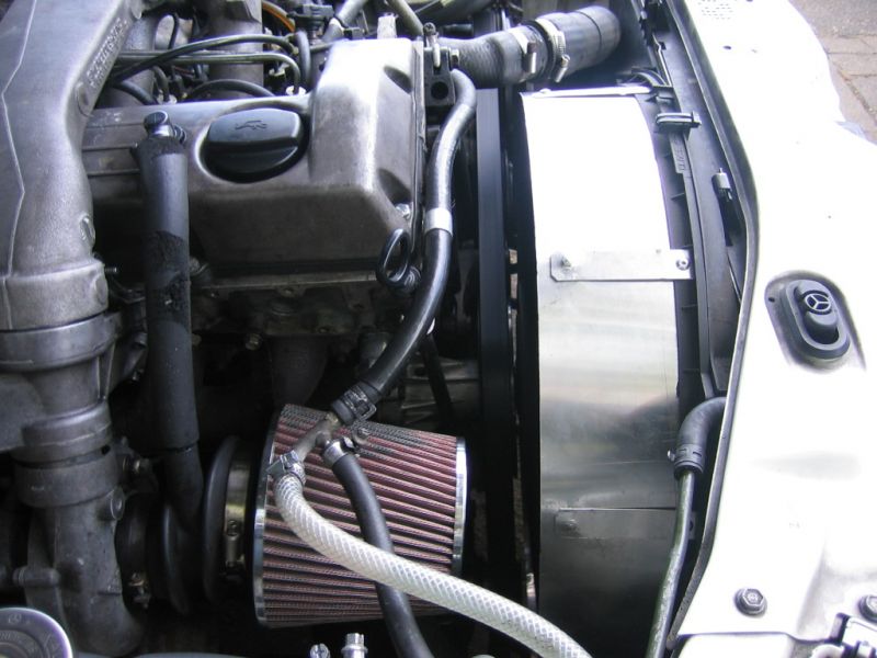

nie rozumiem tylko co robi tam ten filtr ciagnacy sobie gorace powietrze prosto z chlodnicy
wziąłem sobie to do serca, bardziej nie da rady:

chyba lepszym rozwiązaniem byłoby (tak mi sie wydaje) wzięcie filtra jak w 124 w dieslach z turbo lub w dieslach bez turbo ale w e-klasie... tam jest powietrze co prawda brane z "błotnika" ale to chyba niewielki problem pociągnać rurę do tej oryginalnej... normalny filtr w puszcze i dolot powietrza do niego zrobic jak w oryginale... kwestia tylko rury dolotu powietrza ale jesli to byla benzyna to musiała miec cosik podobnego... dobrze pokombinowac i byłoby bez stożka który w upał ciągnie powietrze z okolicy silnika czyli np w korku i tak około 60stopni :)

Gdyby się dało, to bym tak zrobił, bo miałem taką obudowę, ale jak widać na foto nie ma na nią miejsca bo jest tam zbiorniczek wyrównawczy. Poza tym auto nie grzeje się w korkach przy 30 st. na zewnątrz więc nie wiem w czym problem. [oczko]

bary123ce pisze:
Problem w tym że silnik zasysając ciepłe powietrze niestety podaje do cylindrów małą jego masę (ciepłe ma mniejszą masę w jednostce objętości) a co za tym idzie silnik nie osiąga pełnej sprawności, gdybyś wstawił stożek w izolowaną puszkę z doprowadzeniem "zimnego" powietrza np. spod zderzaka i wstawił intercooler "po drodze" między turbiną a kolektorem ssącym mógłbys uzyskać kilka "brakujących " KM [zlosnik]

Innymi słowy sprawność maszyny o cyklu termicznym zależy od różnicy temperatur na wlocie i wylocie, co za tym idzie gdy podnosimy temp powietrza w dolocie spada sprawność silnika -dlatego stosuje się intercoolery...

ok, w takim razie wyprowadzę dolot w okolicę oryginalnego wlotu powietrza do M120 w okolicę reflektora. Przekonaliście mnie. dzięki za rady! ;)

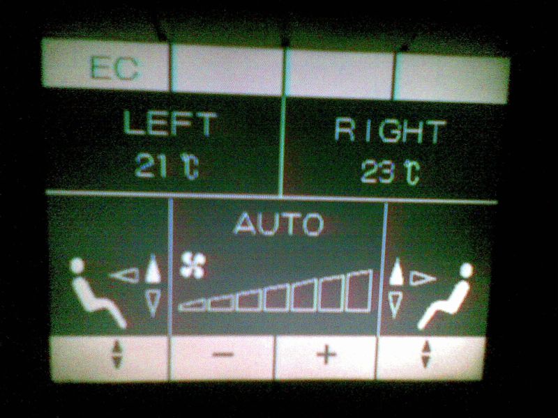

Nowe info:
Radio ma inny zakres FM dlatego łapie tylko radio ojca Rydzyka [zlosnik]
Nie ma obrazu TV, tylko głos.
Wyświetla jeszcze jakieś dodatkowe informacje, coś jak dystans, prędkość itd.
poza tym w końcu wyświetlacz pokazuje normalne rzeczy:
