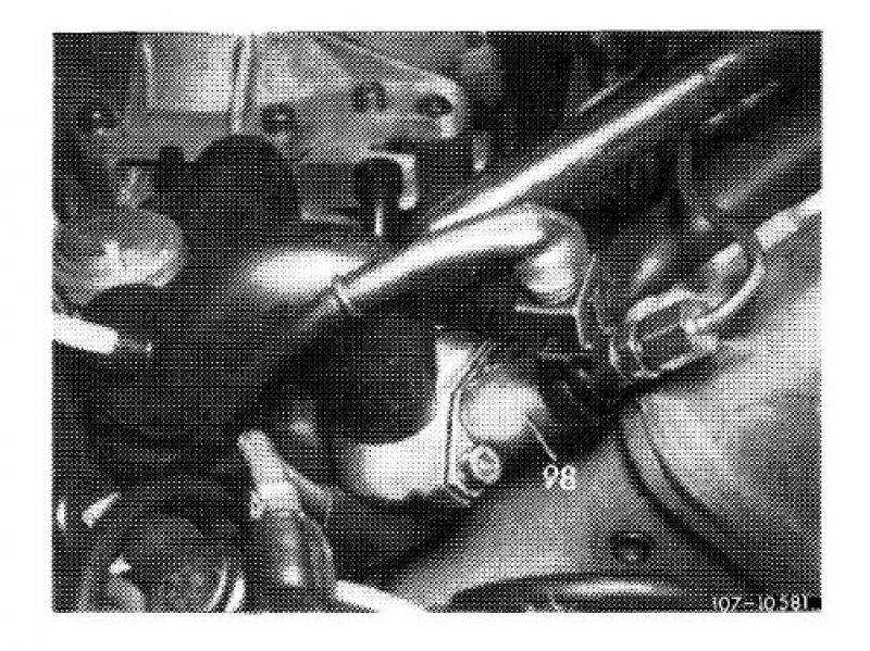

Post: pn gru 10, 2007 12:31 pm
Posty: 927
Uzyj szukajki " wtryskiwacz and rozruchowy " jest kilka tematow.Foto wtryskiwacza rozruchowego z mojej dokumentacji , zaleznie od zewnetrznej temperatury powinno przy rozruchu pojawic sie napiecie na stykach :

Post: wt gru 11, 2007 1:11 am
Rejestracja: pn sie 20, 2007 12:26 am
Posty: 40
Tak jak wyczytalem na forum podłączyłem wtryskiwacz rozruchowy pod akumulator i uslyszalem "tyk"'
jak zdjąłem zasilanie to znów usłyszałem "tyk"- to znaczy ze dziala?
Nie sprawdzilem jeszcze czy wchodzi na niego zasilanie z wtyczki bo nie bylo nikogo zeby zakrecic rozrusznikiem.
Szukalem zaworu dodatkowego powietrza i nie moge go znalesc, odkrecilem przypadkiem cos co podejrzewam bylo czujnikiem temp silnika ( taka sruba z
metalowym precikiem.Czy to steruje tym wtryskiem i czy moze byc uszkodzone?) Czy ten zawor dod. powietrza jest w miejscu gdzie przykrecony jest bagnet oleju silnika i wchodza tam dwie wtyczki, kazda po 1 pinie? <br>Dodano po 6 minutach.:<br> Doczytałem wlasnie ze ten czujnik temp. silnika zalacza mase w dodatkowym wtryskiwaczu. wiec to klaruje moj poglad na to jaki wplyw maja te dwa elementy na siebie. <br>Dodano po 1 godzinach. 3 minutach.:<br> Sprawdzilem, mam napiecie w przewodzie ktory dochodzi do wtrysku rozruchowego. Nalalismy troche benzyny do gardzieli(tam gdzie filtr powietrza) i tak nie zapalil. Nawet nie zaskakuje...
