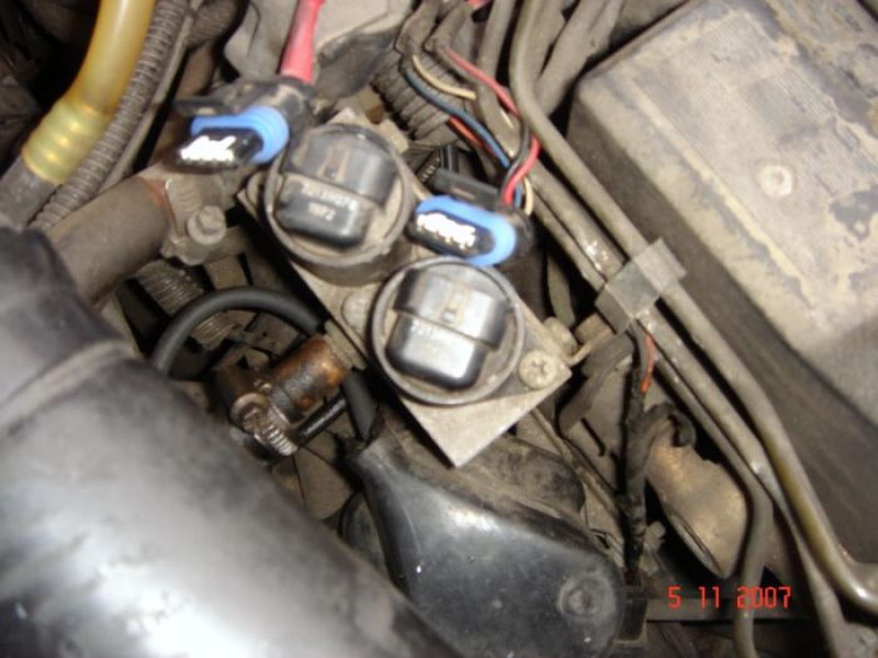

M102 KE-Jet ma elektromagnetyczny nastawnik wolnych obrotów (czesto mylony z silniczkiem krokowym) pod filtrem pow. na kolektorze ssacym.
Silniczek krokowy od gazu z kolei wystepuje w 3. gen. (IGS) i wyglada tak:
W202 C250 '94
