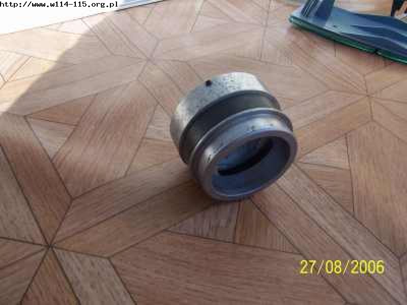

Janfocus pisze:
AndyS a mógłbyś pokazać gdzie i jak masz takie cudo zamontowane?
Pokazać trudno bo nie mam zdjęć z montażu ale może opis wystarczy.
Urządzenie jest zamontowane bezpośrednio na metalowym kolektorze ssącym pod urządzeniem wtryskowym (które niestety trzeba przy zakładaniu demontować). Przez to filtr powietrza i układ wtryskowy jest kilka cm wyżej (opis dla M103).
a "cudo" wygląda mniej więcej tak:
A działa w ten sposób że przy wybuchu guma (ten czarny pas) zakrywająca otwory poddaje się, wypuszcza nadmiar ciśnienia gazów zanim dotrą do klapy przepływomierza a potem "wraca" na miejsce i uszczelnia układ.
