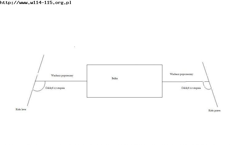

Dzisiaj zrobiłem pomiary i mam na lewym kole ochył 2.5 stopnia a na prawym 2.0. Lewa opona juz sie praktycznie nie nadaje do uzytku. Od wewnatrz zrobił sie slick na szerokości ok 2 cm.

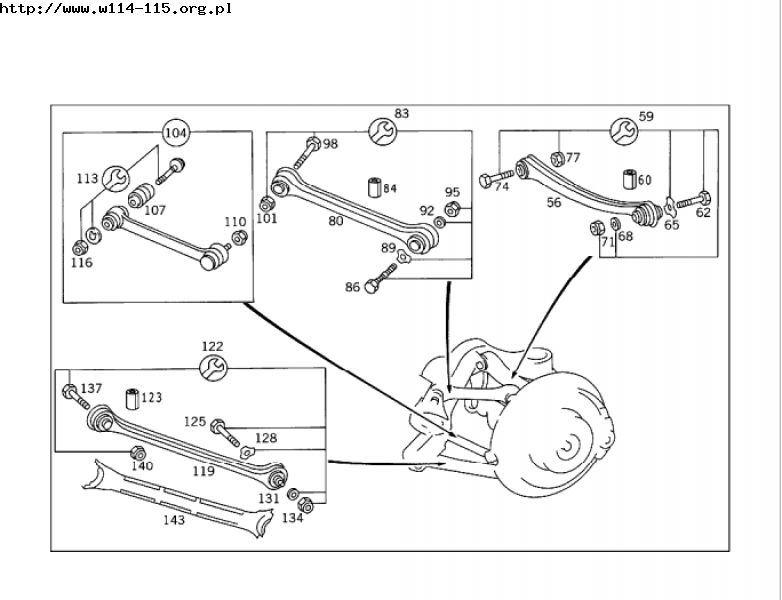

ten co idzie wzdłuz półosi od piasty do belki?? <br>Dodano po 1 godzinach. 23 minutach.:<br> Obrazek
Podpowie ktoś które śruby i podkładki zamienic żeby dało sie wyregulowac? <br>Dodano po 6 minutach.:<br> w jakimś W201 widziałem na zdjeciu że razem ze śruba 35 była założona podkładka momośrodowa. U mnie jest normalna.
Jedyny mimośród jaki u mnie jest to na drążku wachacza chyba element 104 na którym podobno reguluje się tylko zbierznośc.
Post: ndz cze 21, 2009 10:57 am
Posty: 4100
Lokalizacja: Polska
Mimosrodem 104 regulujesz zbierznosc. Maly waurunek, musisz zmienic wczesniej drazki zbierznosci, bo jak masz orginalne to stoja pewnie i za nic nie dadza sie ruszyc (aluminium). Co do pochylenia to na tych zdjeciach nie widac nic co mogloby go regulowac. IMO moze skrzywiles gorny drazek wachacza, a on opowiada za prawilowy kat.

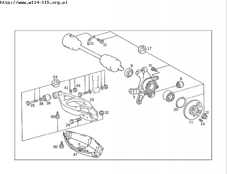

W książce napisane że katy reguluje sie na srubie wachacza poprzecznego chyba element 35 i na górnej śrubie drązka rozciaganego. u mnie tam jest nosrmalna sruba i podkładka. <br>Dodano po 4 minutach.:<br> Obrazek
tu widac to dokładnie.

O ie mnie pamiec nie myli to nie na drazku gornym, tylko tym bardziej z przodu (tez u gory) - 83 na rysunku zlozeniowym.

Jutro zrobie zdjecie auta z tyły i bedzie widac dokładnie że zawieszenie jest dobrze.Tylko sama piasta wraz z kołem jest pochylona wzgledem wachacza poprzecznego i reszty zawieszenia. Wg mnie najprostszym rozwiazanie było by mozliwosc regulacji na drążku górnym na śrubie 74 i na wachaczu poprzecznym śruba 35. <br>Dodano po 5 minutach.:<br>
