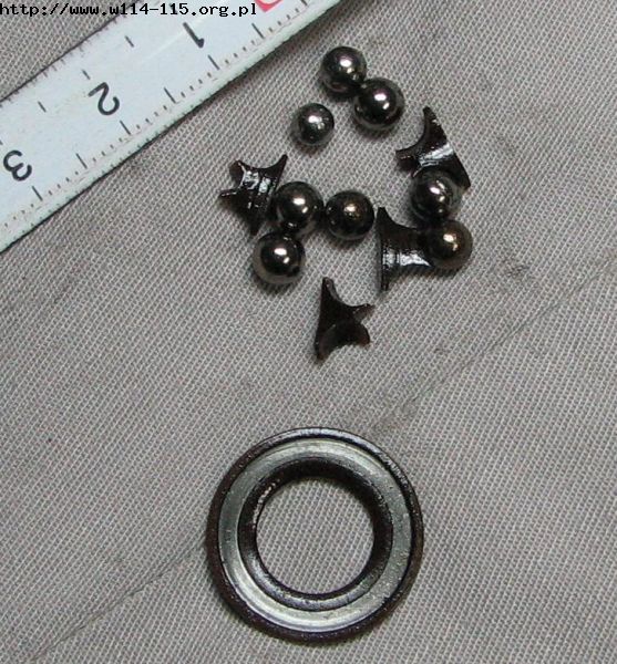

na smoku było po wyciągnięciu pompy ok. 4 podkładek (przyklejone olejem) - niby nic - misja nieudana, ale czyszcząc miskę wydostałem z niej jeszcze pół garści podkładek - pogniecione, fragmenty, tylko 1 cała i dałem ją na zdjęcie. Zatem jeśli to one - misja udana, tylko czy na pewno?
http://www.w114-115.org.pl/forum/img01/ ... _wynik.jpg
A na marginesie - czy to nie są jakieś podkładki z uszczelki od głowicy? Bo zastanawiam się skąd się wzięły i czy to nie moje mechaniory nabruździły - podkładka stalowa powleczona jednostronnie gumą pomarańczową.
Ale pojawił się problem i myślę że duży. W misce znalazłem 8 kulek i resztki wianka! Coś się wysypało. Proszę o pomoc co to może być i gdzie szukać usterki.
Na tym kończę i czekam na typowania.

Te kulki i resztki koszyka lokalizował bym jako pochodzące z vacumpompy, która się kiedyś rozsypała.

ukaniu - chylę czoła bo diagnoza była trafna - z łożysk zostały tylko bieżnie
a miska wyciągnięta, wyczyszczona, silnik i co się dało od spodu - przeglądnięte - maszyna jeszcze 500 kkm pociągnie bez problemu - to się nazywa dobrze spędzony weekend w kanale :-)
