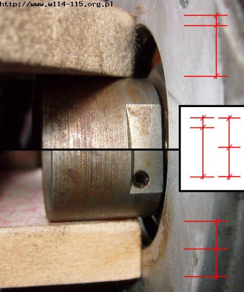

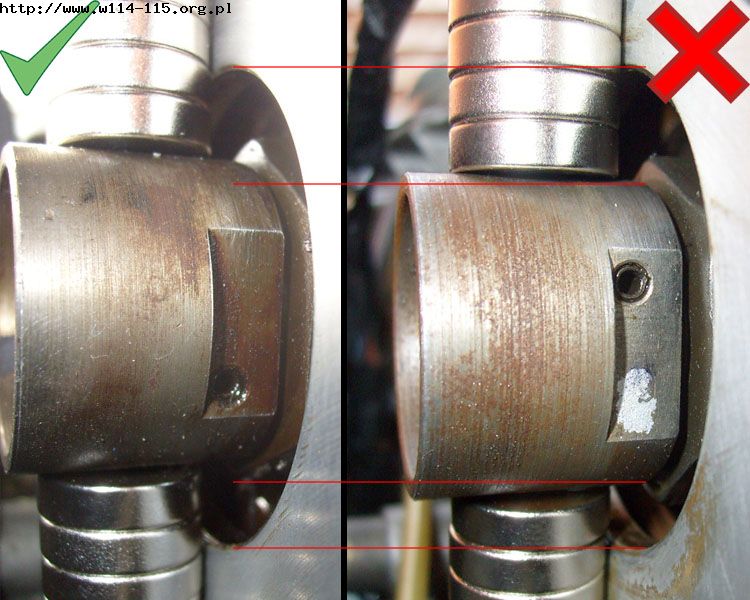

Zdjęcia warte tysiąc słów:
lewa strona to oryginał, specjalnie rozebrany inny egzemplarz na te okazje. Prawa strona po kompleksowej robocie głowicy...
porównanie góra i dół:
Czy moje niepomierne wku... zezłoszczenie jest zasadne?
To sie da az tak popsuć?!
Pozdrawiam, mMm

Rozumiem, że odległość od płaszczyny spodniej głowicy do wałka też jest tak samo różna?
Widzisz, jakbym umiał jednoznacznie odpowiedzieć na to pytanie, to bym wiedział gdzie leży problem.
Na te chwile jeszcze sie zastanawiam, czy sam czegoś źle nie skręciłem. Ale co tam się da źle skręcić?! Pokrywa przednia przecież nie ma luzów. Jakikolwiek luz nie wyniesie przeciez kilku milimetrów jak na załączonych obrazkach. I na marginesie, to mi sie taaaaaaaaak bardzo nie chce zdejmować tej przedniej osłony, bo ją taaaaaaaaaaak bardzo dobrze założyłem że już nigdy więcej mi się nie uda [zlosnik] .
Firma, ktora to robila miala wlasnie z walkiem problem, a raczej z osobą, która się wzieła za osadzanie wałka. Specjalnie kupowali nowe zawory żeby je potem przyciąć w związku z tym, że wałek "trochę" poszedł w dół.
Ja to wszystko przyjąłem ze zrozumieniem, ALE ŻEBY AŻ TYLE?! I dopiero na sam koniec składania to wyszło...
Przecież tego się już nie da odwrócić, prawda? [zlosnik]
Chyba że wywiercę nowe otwory na wkręcenie solenoidu, po prostu go obniżę... ale jaka to rzeźba będzie wtedy.
Ten praktykant co to robił powinien teraz własnymi łzami napawać ten brakujący materiał...
Pozdrawiam, mMm

Jeśli występuje taka różnica w wysokości od płaszczyzny przylegania to to co widać nie nadaje się do montażu.
Zalezy które koło, jeśłi pierwsze ciągnięte przez łańcuch - istnieje duża szansa, że nie uzyska się odpowiednich faz rozrządu, drugie też nie lepiej.
Jak głowica jest nietypowa, czy też warto się bawić to w uszkodzone łożyska wałka wstawia się półpanewki. Zresztą, powierzchnią która się mocniej zużywa będą moim zdaniem (104) pokrywy - bo podczas uruchamiania zaworu to one przenoszą siłę sprężyn i bezwładności.
