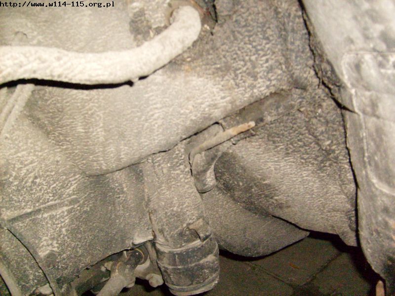

Dzisiaj wymieniałem koła na zimowe. Standardowo obejrzałem stan tarcz, klocków oraz elementów podwozia i ogólnie rzuciłem okiem na wygląd wewnątrz nadkola. No i tu ZONK. W lewym przednim nadkolu (od strony kierowcy) sterczy sobie kawałek ułamanej, zardzewiałej rurki.
Jeden jej koniec idzie razem z wiązką innych rurek (paliwowych, hamulcowych) do tyłu. Nie mam jak za bardzo nurkować pod autem bo są do tego kiepskie warunki. Auto stoi na podwórku a jest mokro i lewarek taki sobie. [zlosnik]
Kto wie jaką rolę spełnia ta rurka i dokąd prowadzi w drugą stronę. Myślę że wchodzi w fartuch nadkola obok gumy odpływu wody ale to tylko przypuszczenie. Pilnie czekam na pomoc w diagnozie. 8)

U mnie jest taka sama, idzie do góry w nadkole. Podłączona jest pod system oczyszczania oparów paliwa (filtr węglowy).
Jest jeszcze druga u mnie. Służy za zasilanie Webasto w paliwo. W zasadzie część tego układu była gumowa i zanim to wymieniłem, pewnego upalnego lipcowego ranka miałem kałużę śmierdzącą na kilometr paliwem.

Z fotki wynika że nie masz gumowego wężyka na rurce łączącej zbiornik paliwa i zbiornik oparów.Akurat latem zdejmowałem fartuch z nadkola do malutkiej naprawy pęknięcia jego i u mnie na rurkach byl gumowy wąż, a wszystko wyglądało jak by miało 2 lata.

Poczekałem aż się zebrało nieco opinii. Tak więc wyjaśniło się że jest to system odpowietrzania zbiornika paliwa. Teraz zastanawiam się czy przypadkiem implozja mojego zbiornika paliwa opisana TUTAJ nie miała z tym związku. Ale jak wiosną zakładałem letnie koła wzrokowo wszystko było OK.

I jeszcze pytanie - z tych podpowiedzi wynika że ten pochłaniacz oparów jest zamontowany w przestrzeni miedzy błotnikiem a fartuchem. Czy jest do niego dostęp i możliwość montażu/demontażu po zdjęciu plastikowej wkładki nadkola czy trzeba zwalać błotnik?
